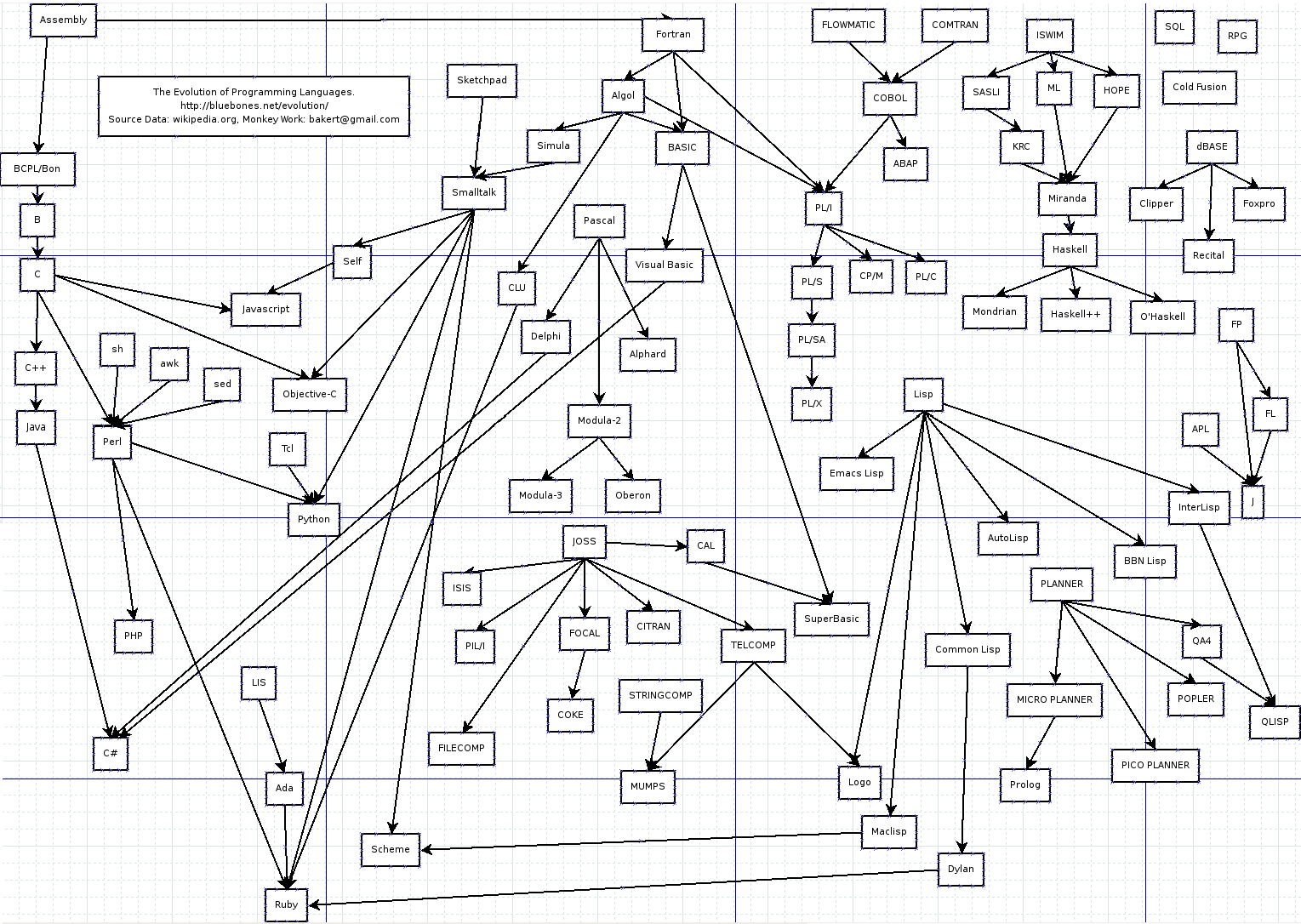

Теорема: "С+++ - це Java."
Доведення:
"С = С.
С-- = В.
С++ = С++.
С# = С++++.
Очікується, що даний інтервал має бути неперервним та містити точку 'С+++', яка визначить нащадка мови C++, яким, згідно теорії мов програмування, є Java.
Припустимо, що послідовність перервна у точці 'C+++'. Тоді, згідно теорії еволюцій мов програмування, мова Java має бути нащадком іншої гілки мовного дерева, що є хибним. Отже, C+++ = Java. Теорему доведено.
Зауваження: мова D не вказана на графіку, однак також походить із C++ з уточненням, що не може бути виражене простими арифметичними операціями відносно C."
