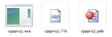

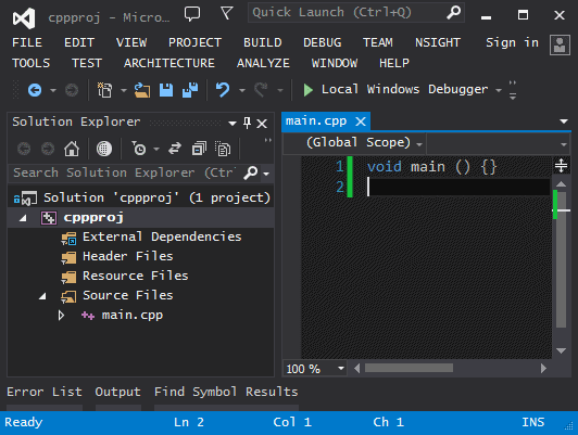

ну, спробуйте компілятору с++ дати такий код
void main () {}
Re: Швидкість AVX2
Скрін для ur_naz
https://replace.org.ua/misc.php?action=pun_attachment&amp;item=2053
https://replace.org.ua/misc.php?action=pun_attachment&amp;item=2054
Re: Швидкість AVX2
в студії і не таке може бути, бо майкрософт не дотримується стандарту с++
