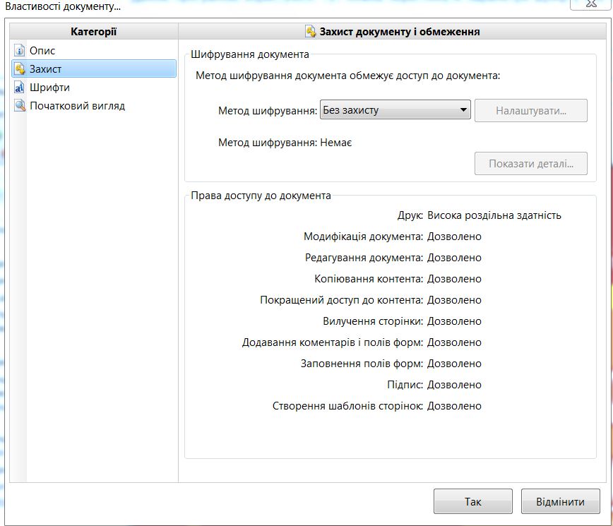

7 Востаннє редагувалося Romanvolja (14.08.2020 11:16:05)
Re: Не вдається копіювати текст з PDF в буфер обміну.
putinovich написав:
Справа не в шрифтах, автор заборонив копiювати текст.
Дозволи всі є, скріншот додаю:
https://replace.org.ua/misc.php?action=pun_attachment&item=2067
Це не про ці дозволи, це про спосіб запису файлу. Якби ці дозволи були виставлені, то ви б мали ввести пароль для якоїсь дії. А тут - беріть розпізнавач.
