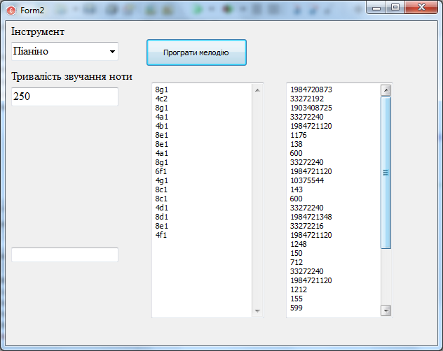

вибачайте за "лайнокод", зробив, щоб з мемо брало ноти, але звучить лише раз, першу ноту і до кінця.
Десь полюбому натупив,

106. midiOutShortMsg(handle, (Volume << 16) | (Instrument << 8) | 0x90);  // Set instrument
Це не set instrument, а note on (останній байт 0xC0)
я не впевнений, бо дуже швидко переглянув, але може у 111-113 рядки слід замінити на:
midiOutShortMsg(handle, ( volume << 16 ) | ( Note1 << 8  ) | ( 0x90 ) );//вмикаємо звук
Sleep( 1000 / length );//довжина
midiOutShortMsg(handle,  ( volume << 16 ) | ( Note1 << 8  ) | ( 0x80 ) );//вимикаємо звук
Подякували: Equa, koala2

Re: Ноти та C++
Спробував замінити, тепер грає нот з 5)
