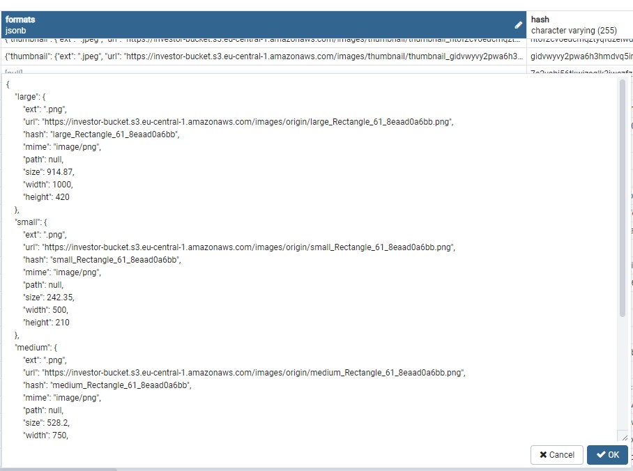

Можете підказати як можна замінити 'https://investor-bucket.s3.eu-central-1.amazonaws.com' на '/uploads', в колонці з форматом jsonb?
2 Востаннє редагувалося frz (17.12.2020 18:50:31)

1. Ви просите про допомогу, але робите це без поваги (с). Надавати початковий код скріншотом, а не текстом - це без коментарів...
2. Якщо розмір значення jsonb дозволяє, тоді просто конвертуємо у varchar, далі робимо потрібну заміну за допомогою replace, далі конвертуємо назад у jsonb. Оскільки значення jsonb в тексті я не маю (див. попередній пункт), то вигадав своє.

Re: Postgresql заміна слів в jsonb колонці
Дуже дякую!
В мене вийшло ось так:
UPDATE upload_file
SET formats = cast(REPLACE(cast(formats as varchar), 'https://investor-bucket.s3.eu-central-1.amazonaws.com', '/uploads') as jsonb);
Може комусь допоможе
