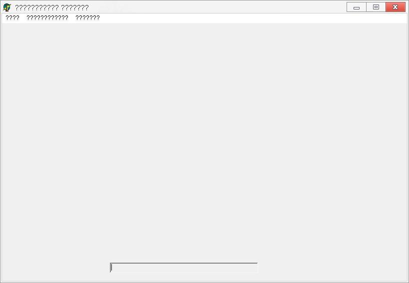

8 Востаннє редагувалося Очі.завидющі (27.06.2013 19:35:09)
Re: курсор у колі
tarasgavrilov написав:
Тобто як?
В мене так:
http://replace.org.ua/misc.php?action=pun_attachment&amp;item=192&amp;download=0
Подякували: tarasgavrilov1
Re: курсор у колі
Вибачте,не знаю, можливо треба разархівувати.У мене показує нормально.Заздалегідь вдячний.
Re: курсор у колі
Очі.завидющі
У вас щось не так з компом.
