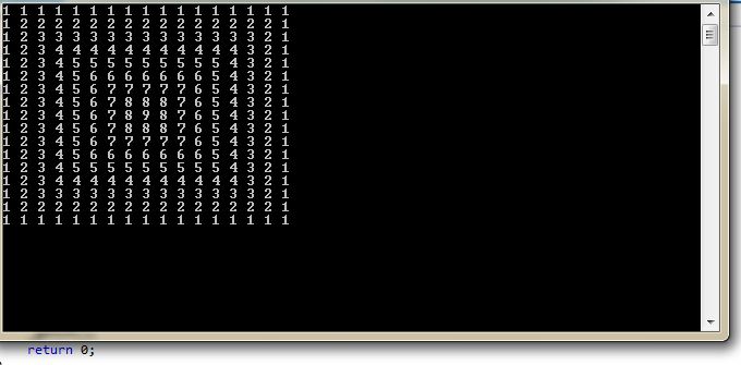

Як зробити цифри кольоровими я не знаю(ще), а що до циклу, то не бачу тут нічого складного.
    const int SZ = 17;
    int mas[SZ][SZ], current = 0;            //current - змінна, за допомогою якої ми можемо "змінити" напрям
                                //рахунку. Далі я використав геометричну функцію y = -|x|
                                //Якщо побудувати графік, то при від'ємних значеннях функція
                                //зростаюча, а при додатніх - спадаюча.
                                //Зараз поясню цей вираз:
                                //current = -(i-8 > 0 ? i-8 : 8-i) + 8
                                //рахунок має відбуватися від -8 до 8. Для кращого розуміня
                                //я рахую від 0 до 17 - ефект той самий.
                                //оператор ?: я використав для знаходження модуля.
                                //ЦЮ ЗМІННУ Я ВИКОРИСТАВ ДЛЯ ЗАПОВНЕННЯ КВАДРАТУ
                                //ОДНАКОВИМИ ЧИСЛАМИ(типу 1222...2221)
    for(int i = 0; i <= SZ; ++i, current = -(i-8 > 0 ? i-8 : 8-i) + 8)
        for(int j = 0; j < SZ; j++)
            if(j <= current) mas[i][j] = j+1;
            else if(SZ-j-1 <= current) mas[i][j] = SZ-j;
            else mas[i][j] = current+1;
Залишається змінити колір.
