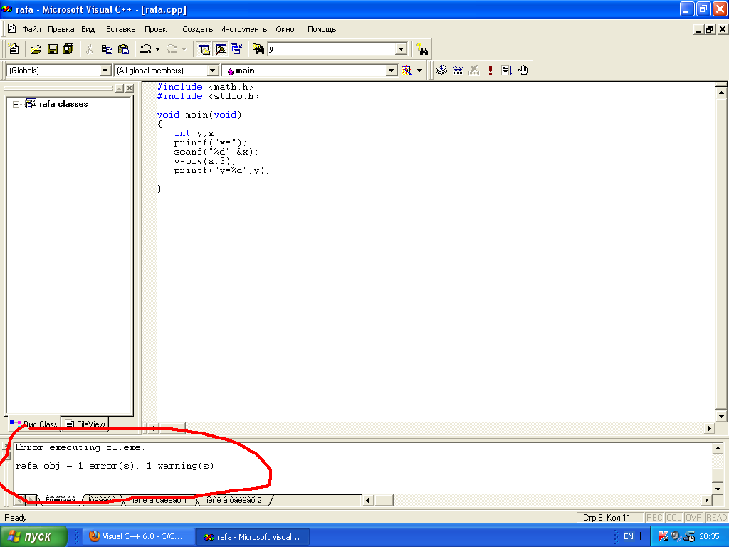

Re: Visual С++ 6.0
В строчці int я примусово зробив помилку. Чому компілятор не вказує на неї
Re: Visual С++ 6.0
Має вказувати.
Що знаходиться вище в області сповіщення, там, де про помилку написано? Прокрутіть. Я б ставив на те, що повідомлення про помилку саме там.
Що на інших вкладках області сповіщення?
І намагайтеся викладати скріншоти в .png, а не .bmp. Для загального добра.
Re: Visual С++ 6.0
RAFA написав:
Бо IDE каже вам про якісь помилки при виконанні, помилки при білді напевне на іншій вкладці (і чого там кракозябри на вкладках внизу?)
Також, ребілд проекту і просто запуск старих екзешників - часто різні кнопки.

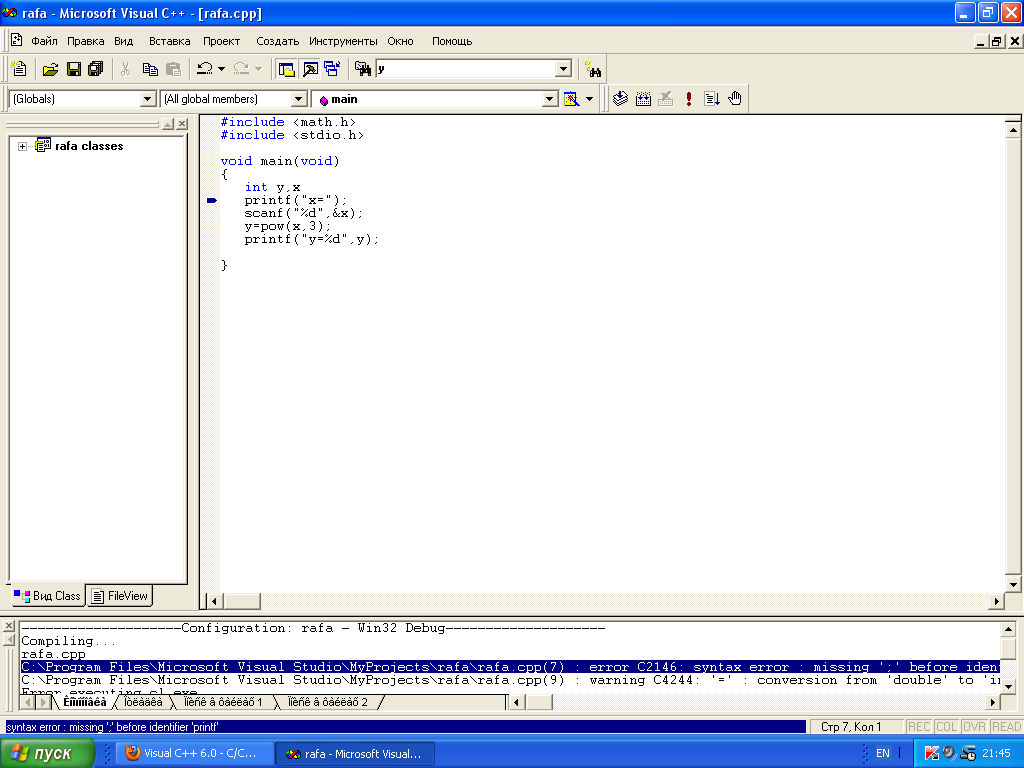

11 Востаннє редагувалося RAFA (27.06.2013 20:52:47)
Re: Visual С++ 6.0
Має вказувати.
Щось вказує, але не на int
Re: Visual С++ 6.0
Саме туди і вказує: помилка - у відсутності крапки з комою, а звідки компілятор знає, що малося на увазі - чи то поставити крапку з комою (тоді помилка на рядок раніше), чи то знак =...
Re: Visual С++ 6.0
напевно не знав і зарахував дві строчки , як за одну.

Re: Visual С++ 6.0
Чи може Visual С++ 6.0   вказувати на помилки в тексті, і що треба для цього зробити?
- так звичайно - треба клацнути 2 рази по строчці з написом error C2144: syntax error : missing ';' before type 'double'
