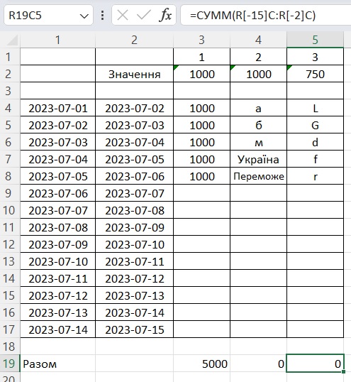

Доброго всім дня, шановні. Мирного неба.
Звертаюсь ось з якою проблемою. Намагався сам шукати рішення, але або не знайшов, або не зрозумів що то воно :) .
У вкладенні скрін таблички. У другому рядку в 3, 4 і 5 стовбчиках є значення. З 4 по 17 рядок вже іде сама таблиця. А в 19-му формула.  По 3-му стовбчику все зрозуміло, я просто ввожу значення і формула в 19-му рядку мені дає суму. Але мені треба інше. Мені потрібно, щоб маючи такий вигляд таблиці, як на малюнку, я отримував в 19-му рядку також суми. Для 4-го = 5000, для 5-го = 3750. Тобто потрібно, щоб коли я заповносив будь-яке текстове значення в поле, воно продовжувало відображатись текстом, а в суму 19-го рядка бралось значення із відповідного поля другого рядка.
Вибачайте, якщо трохи заплутано. Як зміг. Прошу вашої допомоги. На скільки я розумію, мені потрібно буде кожному полю присвоїти формулу на кшталт "якщо в полі є текст, то воно = значенню поля з другого рядка". Але як це зробити - я не уявляю.
https://replace.org.ua/misc.php?action=pun_attachment&item=2218
Re: Кількість не порожніх клітин в таблиці
Щось на кшталт такого?
=IF(ISTEXT(комірка1);комірка2;комірка1)

=COUNTIF(E$4:E$17; "<>''")*E$2
OpenOffice Calc screenshot
Подякували: info.ivanytskiy1

Шановний leofun01, дуже вам дякую. На вашому прикладі на форумі взагалі все відпрацьовує саме так, як треба. Але мабуть я дуже туплю або у мене щось не так з налаштуванням самого Екселя. Я спробував вставити вашу формулу, але в суму воно мені підбиває не тільки заповнені поля а й пусті. Що я роблю не так?

У дрібном'якому офісі умова виглядає як "<>".
Подякували: leofun01, info.ivanytskiy2
