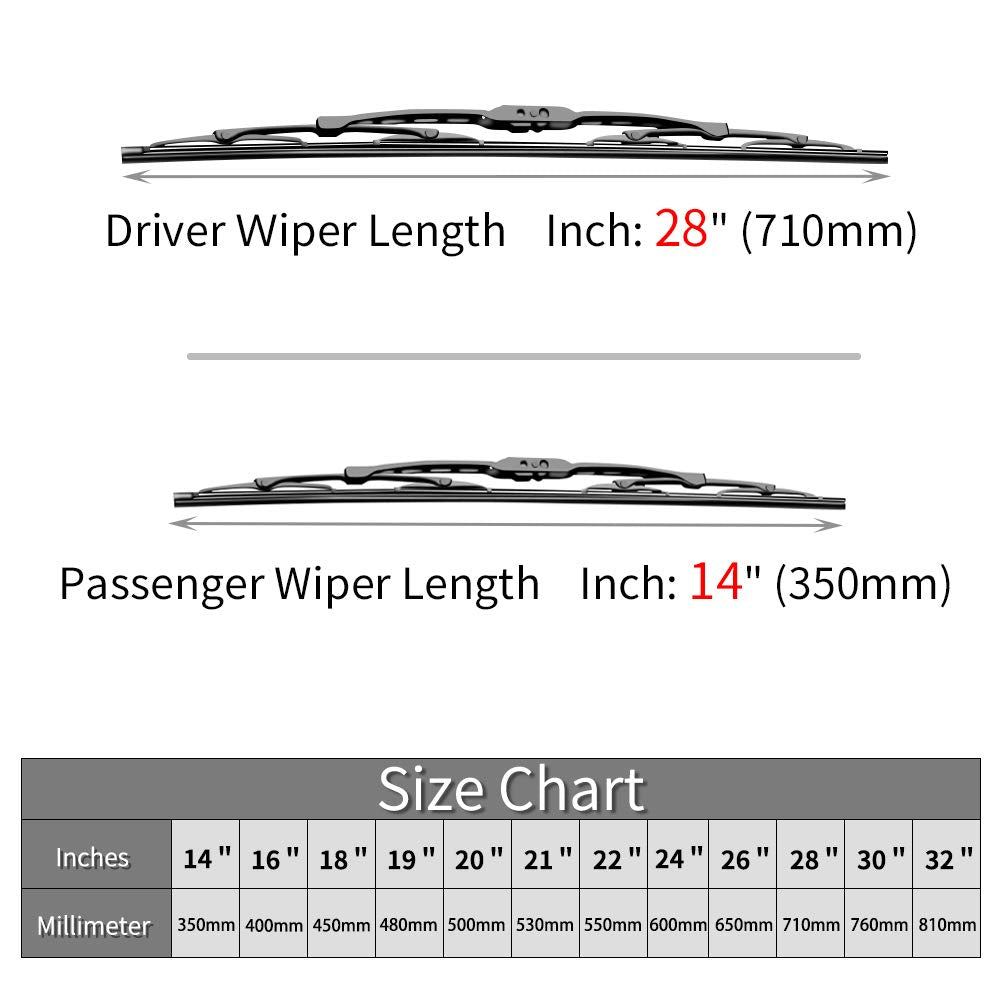

Тепер я бачу код навіть там, де в минулому здавалось що його не може бути. Побачив на машині витeрадло такого типу:
(фото, *.jpg)
conventional wiper blade
і мене "накрило".. з початку думав шо це візуальні галюцинації, але [на всякий випадок] перевірив на компі і виявив що воно дійсно працює. Це була послідовність всіх значень для 3-х біт [або 4-х біт (залежить від ізоморфізму)] такого вигляду:
