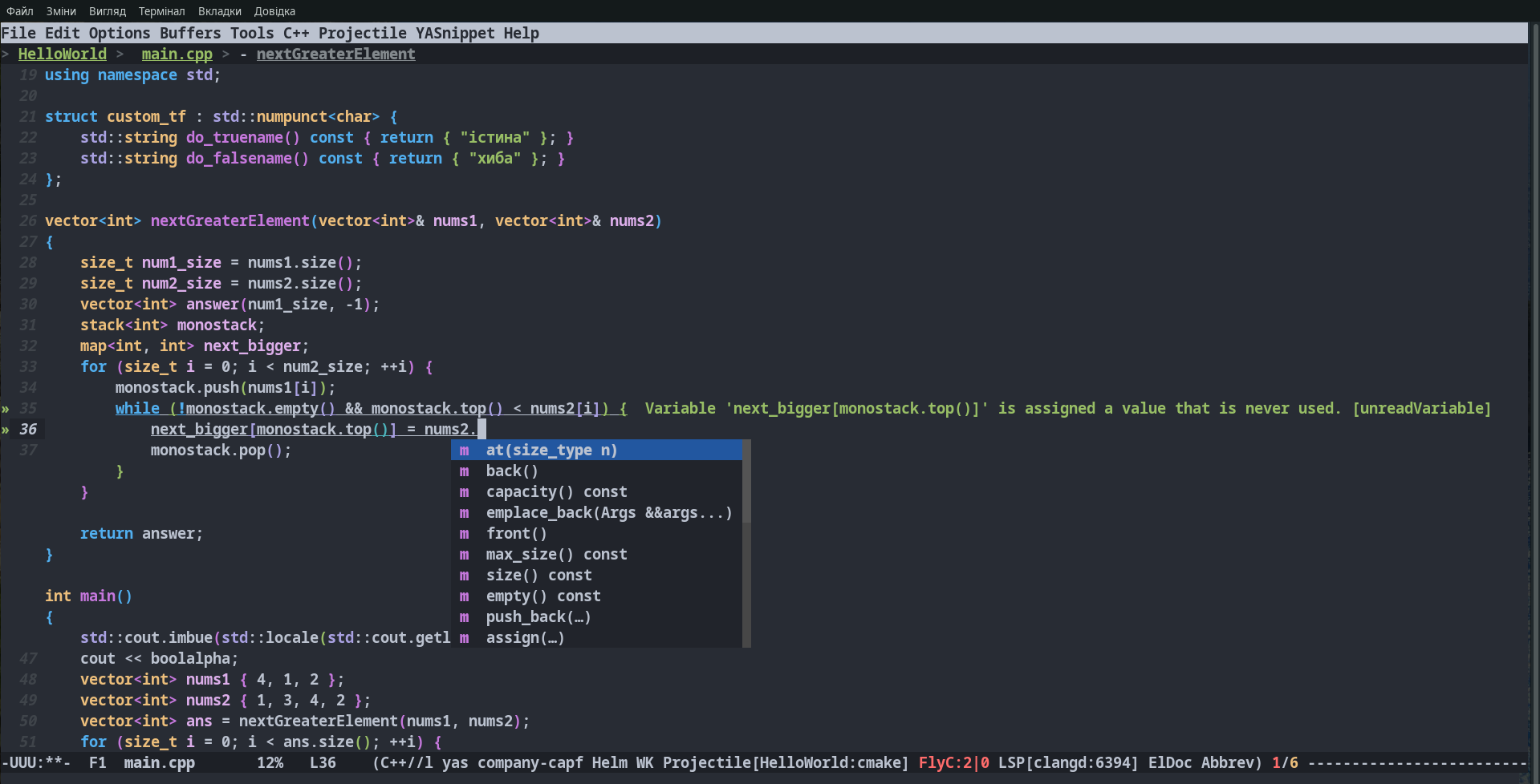

Тема: Emacs як IDE для C++
1. Встановлюєте Emacs. Якщо не вдається запустити його за допомогою пускача в меню програм, правою клавішею мишки зайдіть в налаштування пускача та встановіть позначку навпроти «запустити в терміналі» (це для OS Manjaro, всі подальші поради стосуються цієї ОС). Цей редактор створений для роботи в терміналі, без нього не запуститься.
2. У  вашій домашній теці знайдіть приховану директорію .emacs.d та створіть всередині неї файл init.el. Це ваш файл налаштувань, який ви змінюватимете за потреби.
3. Після запуску зайдіть в Emacs tutorial (перекладений українською) та ознайомтеся з основами керування. Там же є Emacs manual (поки що лише англійською) — це вже повноцінний підручник по Emacs. Раджу на їхньому сайті завантажити його та шпаргалку Emacs reference у форматі pdf.

6. Тепер додайте решту файлу налаштування:
;;Налаштування поточної теми оформлення
(load-theme 'dracula t)
;;(load-theme 'catppuccin :no-confirm)
;;Підсвічування пар дужок відповідним кольором
(add-hook 'c++-mode-hook #'rainbow-delimiters-mode)
;;Автодоповнення дужок
(electric-pair-mode 1)
(setq electric-pair-preserve-balance nil)
;;Налаштування швидкого автодоповнення
(setq gc-cons-threshold (* 100 1024 1024)
      read-process-output-max (* 1024 1024)
      treemacs-space-between-root-nodes nil
      company-idle-delay 0.0
      company-minimum-prefix-length 1
      lsp-idle-delay 0.1)
;;Налаштування автопрокручування вікна компіляції до першої помилки

Re: Emacs як IDE для C++
Ще раджу встановити cmake-mode та cmake-font-lock (після встановлення додайте (require 'cmake-mode) до файлу налаштувань).
Ці плагіни разом із іншими дадуть вам автодоповнення та кольорову підсвітку функцій при роботі з файлом CMakeLists.txt.

Якщо використовувати lsp-mode і flycheck,
краще вимкнути перевірку синтаксису в lsp-mode(lsp-diagnostics-provider :none),
бо налаштування lsp-mode для перевірки синтаксису будуть перебивати налаштування flycheck.
Хіба що вам більше подобаються налаштування саме lsp-mode.
Як все зараз виглядає можна побачити на знімку(це для текстового Emacs Manjaro OS).
https://replace.org.ua/misc.php?action=pun_attachment&item=2233

Уточнення щодо роботи lsp-mode і flycheck.
   У вищенаведеному пості я помилявся, коли вважав,
що змінна lsp-diagnostics-provider :none вимикає діагностику lsp-mode. Навпаки така команда вимикає діагностику з використанням чекерів flycheck. Діагностика працює в такій послідовності: спочатку вмикається lsp-mode та шукає програму для діагностики С++(у моєму випадку це clangd, ще є ccls). Тоді ця програма встановлюється стандартним чекером. Потім він перевіряє чи встановлений у вас flycheck, який є його стандартним доповненням для діагностики, тому в налаштуваннях нічого не треба міняти, якщо хочете користуватися flycheck. Коли запускається flycheck він автоматично робить чекер з lsp-mode своїм основним чекером, але дозволяє після нього додати в чергу інші чекери. Ось на цьому етапі є невеликий баґ із додаванням у чергу. Щоб усе працювало як слід треба додати такі рядки перед налаштуваннями flycheck:
(require 'lsp-diagnostics)
(lsp-diagnostics-flycheck-enable)
А вже після цього можна додавати чекери в чергу зі стандартних налаштувань flycheck функцією  flycheck-add-next-checker. Не обов’язково додавати саме cppcheck. Це може бути інший чекер на ваш розсуд. Бо якщо відразу напряму спробувати додати якийсь чекер після lsp, видає помилку. При застосуванні команди flycheck-verify-setup маєте побачити активний основний сервер lsp та кілька доданих вами серверів після рядка Checkers that may run as part of the first checker's chain: .
   Додав doom-modeline та іконки nerd-icons. Щоб іконки nerd-icons працювали як слід треба встановити один зі шрифтів nerd до вашої системи та обрати його поточним шрифтом вашого терміналу. У мене це GeistMono Nerd Font Mono UltraBlack. Один із спеціально розроблених для програмування шрифтів. Раджу використовувати шрифти із окремою позначкою Mono, у них ширина всіх літер однакова, що краще для роботи в терміналі.
   Ще додав різні дрібнички, як то збереження розташування курсору, показ межі максимальної довжини рядка, перенесення тексту до видимої області вікна, якщо він задовгий.
Як усе виглядає можна побачити на нижченаведеному знімку екрана.
Це текстовий термінал. Є ще варіант з GUI, але я не користуюся ним.
https://replace.org.ua/misc.php?action=pun_attachment&item=2243
