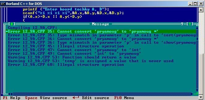

Прога не закінчена, але з основою заплуталась,що не так? Ось завдання:
З клавіатури ввести послідовність структур, кожна з яких задає координати двох протилежних (лівої верхньої і правої нижньої) вершин прямокутника, сторони якого паралельні до осей координат. Роздрукувати введені дані у вигляді таблиці, відсортувавши їх за зростанням лівої координати x прямокутника. Визначити й вказати прямокутники з найбільшою і найменшою площею.
Re: Допоможіть з С
По помилках: вам же синім по ціану написано: в рядку 35 передаватися параметром має посилання на struct pryamoug, а ви передаєте структуру. При цьому ще й таку, якої не існує. Те саме - в 36-му рядку. А в 45-му ви намагаєтеся порівнювати структури - як ви це собі уявляєте, що більше: {0,5} чи {1,4}? І як це може визначити компілятор?
По суті: читаємо умову: "структур, кожна з яких задає координати двох протилежних (лівої верхньої і правої нижньої) вершин прямокутника". У вас є
struct pryamoug
    int x;
    int y;
Але це визначення не збігається з завданням: в прямокутника мають бути координати ДВОХ вершин. Далі треба було ввести послідовність прямокутників - а у вас невідомо звідки взялися A,B,C,D і p[7]. Це одна послідовність? Чи ні? Ви навіть речі, які прямо з завдання в код переписуються, переписати не можете - який сенс далі коментувати?
