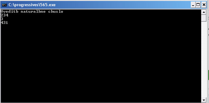

Ось, наприклад. Останню цифру виводить як цифра-1. Якщо к-сть цифр парна, то виводить правильний результат, а якщо к-сть рівна 3 або 5 то неправильно. Коли цифр 7 то теж правильно. Щось ніяк не зрозумію, що за чортівня.

Це скріншот від коду з if-ом.
Будь ласка, видаліть оце казна-що і перекомпілюйте.
Та ні, без if-a. видалив його, перекомпілював - усе так само. В останньому розряді одиниця з'їдається. Але вже нехай. Не буду надокучати вам з цим.
