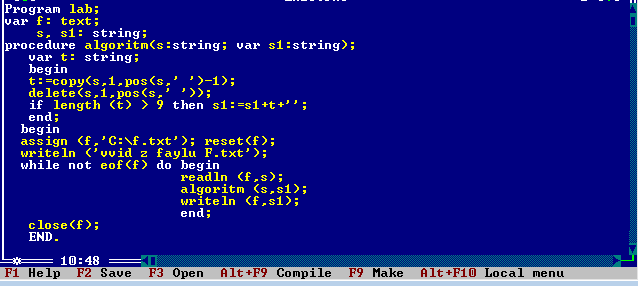

ЗАВДАННЯ:
Записати у текстовий файл усі слова, довжина яких більша дев’яти
символів, що зустрічаються у заданому тексті.

Меліса написав:
ЗАВДАННЯ:
var f : text;
text - такого типу змінних немає, тож так розумію то значення константи, тож мабуть:
const f = text;
P.S. Догледів, text то не константа, то файловий тип. Тож змінювати не треба.
P.P.S. Бачу ти відкриваєш файл для читання (лише для читання):
reset (f);
А потім намагаєшся писати:
writeln(f,s1);
А для того щоб мати можливість писати (лише писати) треба відкрити для запису:
Rewrite(f);
Тож як розумієш треба чергувати операції читання і запису, одночасно в двох режимах здається в Pascal не можна.

Меліса написав:
Вона не працює =\
А можна подивитися, що намагалася змінити?

Program lab8;
var f: text;
    s, s1: string;
procedure algoritm(s:string; var s1:string);
   var t: string;
   begin
   t:=copy(s,1,pos(s,' ')-1);
   delete(s,1,pos(s,' '));
   if length (t) > 9 then s1:=s1+t + '';
  begin
  assign (f,'C:\file.txt'); reset(f); rewrite(f);
  while not eof(f) do begin
                      readln (f,s);
                      algoritm (s,s1);
                      writeln (f,s1);
   close(f);
   END.
{При компілюванні вибиває помилку: File not found - тобто файл не знайдено, але шлях я ніби вірно задала, не знаю в чому проблема}
