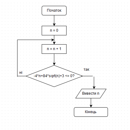

Тема: Допоможіть побудувати блок-схему до програми.
Використовувати оператор циклу з передумовою та післяумовою (2 блок-схеми) Знайти найбільше додатнє число n, для якого виконується задана умова:

4 Востаннє редагувалося koala (14.10.2013 14:19:11)
Re: Допоможіть побудувати блок-схему до програми.
Тримайте.
Втім, я б це не прийняв. Як і програму.
http://replace.org.ua/misc.php?action=pun_attachment&amp;item=250&amp;download=1
Подякували: vanekulykov1
а що зміниться в блок-схемі. якщо використати оператор з післяумовою?
З післяумовою? Абсолютно нічого.
vanekulykov написав:
Та схема і є з післяумовою. В схемі з передумовою ромбик буде перед збільшенням n.
а як там буде йти розгалуження?
"Ні" вниз, решта так само. Ввімкніть уяву, спробуйте кроками пройтися по схемі, там немає нічого складного.
