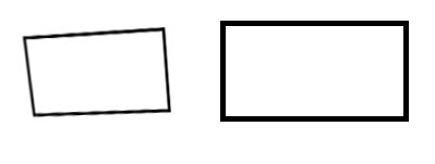

33 Востаннє редагувалося Yola (09.05.2013 16:49:37)
Re: Цікаві задачі
маємо аркуш паперу, сфоткали його, але фотік був трошки відхилений. Отже аркуш трохи скошений, як вирахувати трансформацію, яку треба застосувати, щоб зробити наче його сфоткали прямовисно по центру?
Я відповіді не знаю, вигадуватиму по ходу:)
ДОПОВНЕННЯ:
вихідна світлина з аркушем
(0,0), (w,0)
(0,h), (w,h)
сирцева
(a1,b1),(a2,b2)
(a3,b3),(a4,b4)
b4,b3>b2,b1
a2,a4>a1,a3
Увага, трансформація 3-вимірна, просто повернути зображення недостатньо, гадаю треба буде після повороту масштабувати з осями від кутка до кутка. Овва, поки так собі розмірковував і рішення проглянуло :-) Дійсно і масштабування потребуватиметься одненьке. А, ні, потім ще загальний скейл до заданого масштабу.
Вибачаюсь нєа, масштабуванням скошеність не подолаєш((

Re: Цікаві задачі
Yola написав:
Ідея, код поки не маю часу накидати
Потрібні координати вершин прямокутника. Одну з точок (верхній правий кут, наприклад) беремо за вісь обертання, а також знаходимо довжину та ширину фігури (аналітична геометрія ж). Будуємо набір вершин прямокутника, який би стояв прямо, а далі обчислюємо відхилення реальних точок від очікуваних. З цього отримуємо кут повороту у градусах/радіанах і салютуємо.
35

Re: Цікаві задачі
Загалом, відповідь така, розвертаємо зображення так щоб дві лінії були горизонтальні або вертикальні і застосовуємо скошення.
