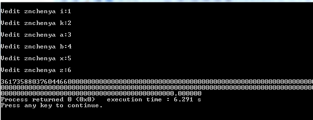

Ось я зробив але якесь велике значення в результаті!
Трохи некоректно зробив, підкажіть що неправильно!

Подивіться скрін!

allspice, а як воно у вас скомпілювалося взагалі?
Наприклад, оце?
float vivid (y)
Якщо ви пишете в Visual Studio, раджу зробити Build->Rebuild, бо скидається на те, що скрін та код описують різні програми.

1. Вираз не відповідає тому, що є в завданні. Перевірте, чи всі дужки на місці, особливо навколо знаменника.
2. float vivid (y) означає, що тип параметра y - int. Відповідно, виводиться не y, а float, що збирається із y і довільного значення в пам'яті поруч із ним (ну... не зовсім довільного, добре, але й не визначеного в програмі).
3. Я б сказав, що ви неправильно передаєте параметри, але умова виконується, далі від викладача залежить. Подумайте про використання вказівників, по типу параметрів scanf.
