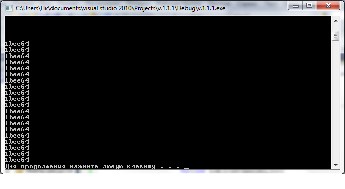

3 Востаннє редагувалося Programmer (10.12.2013 22:40:47)
Re: Проблема з файлом
char ch[50];
              ifstream file ("C:\\task.txt");
              while (!file.eof())
                    file.getline(ch, sizeof(ch));
                       for(int i=0;i<strlen(ch);i++)
                            cout << hex << int(ch) << endl;
Bartash: Не ігноруйте замітки модераторів. Після третього разу буде реальне попередження.
ось результат:

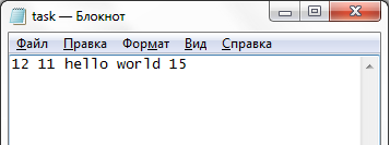

15 Востаннє редагувалося Programmer (12.12.2013 00:04:58)
ні там :
я для прикладу написав 11
