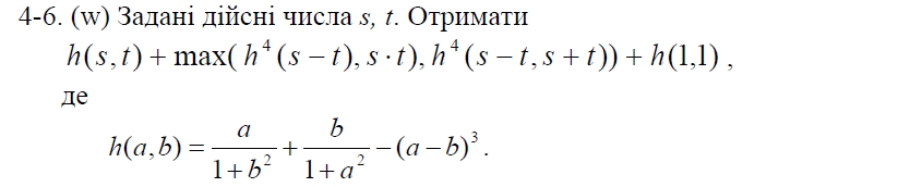

додаю фото з текстом завдання

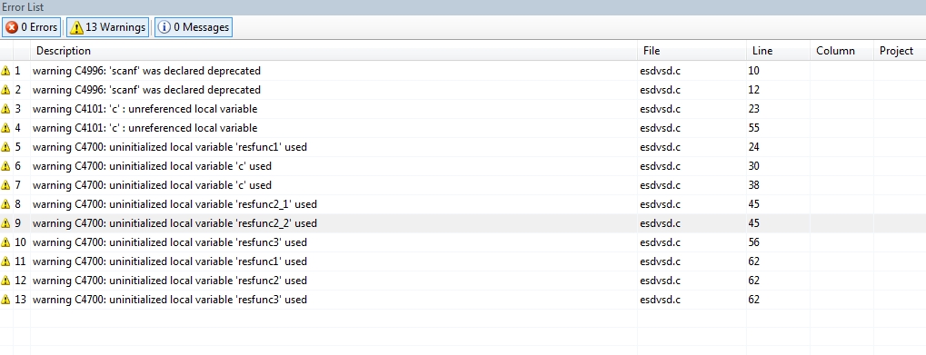

зараз закину
Re: необхідна допомога щоб підправити код програми на Сі
tarasvladyka написав:
зараз закину
Ну ось, Вам сам компілятор вказує на те, що Ви наробили дурниць із використанням змінних.
