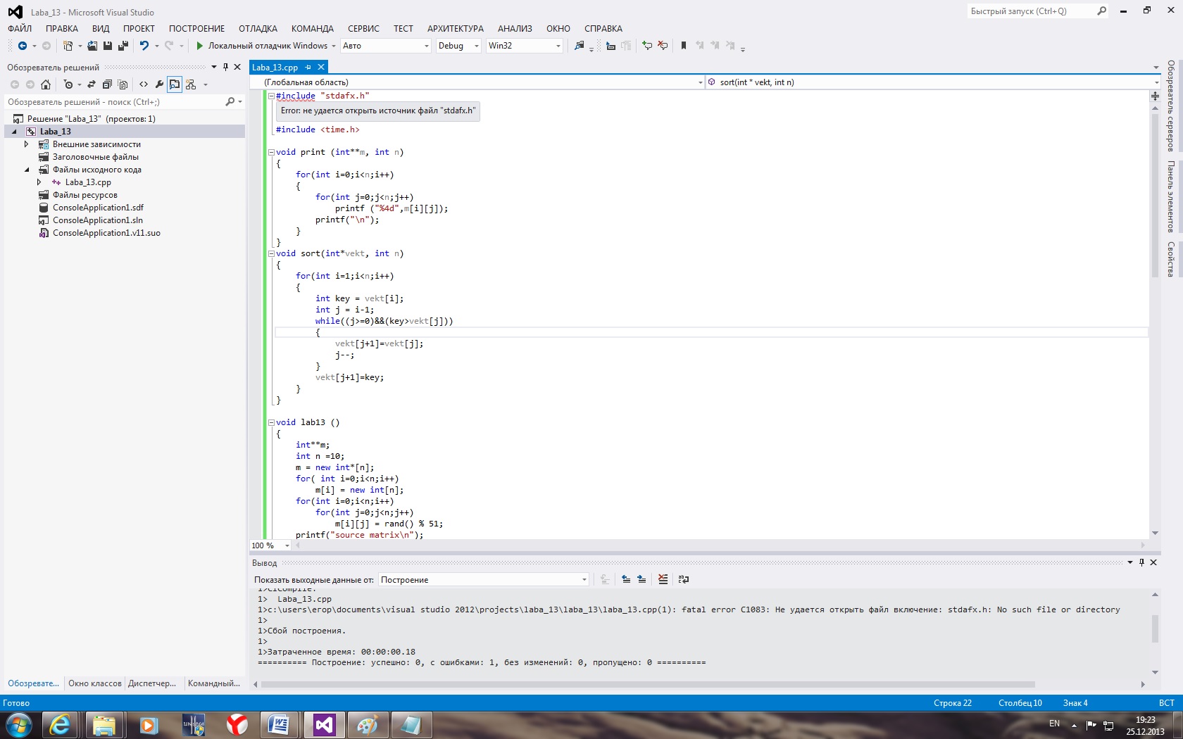

Писав код на іншому комп`ютері - було усе нормально. А коли відкриваю на своєму, то відає таку штуку. Що робити?

Писали код на VS на іншому компі, проект створений за шаблоном, який містив stdafx.h.
Відповідно, у порожньому проекті цього файлу не буде.

А як його створити на іншому комп`ютері?

Скопіювати.
А якщо не хочеться - закоментувати у коді рядок, на який лається компілятор.
