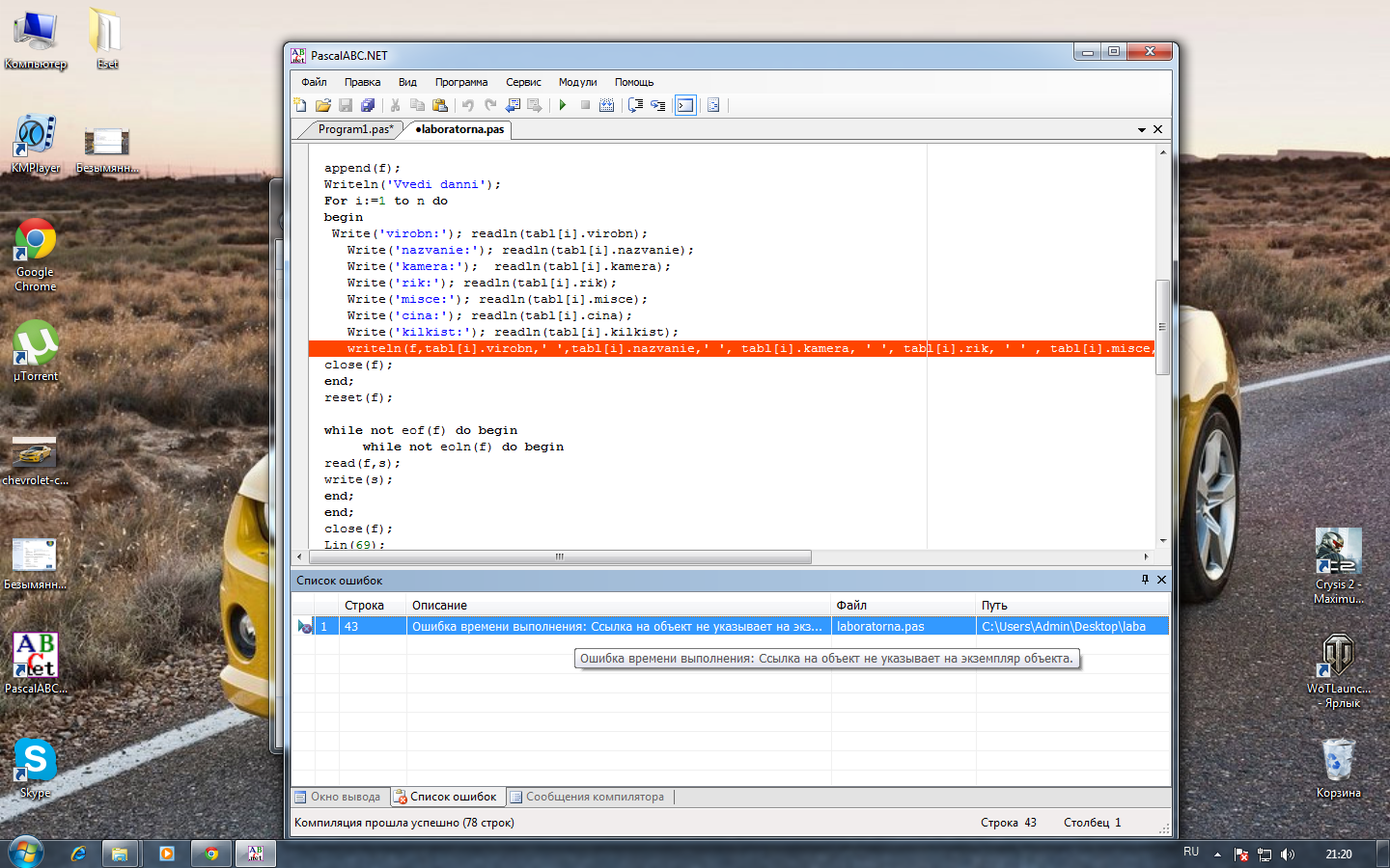

добре ось  дивіться, в чому проблема. вибиває помилка на рядку
writeln(f,tabl[i].virobn,' ',tabl[i].nazvanie,' ', tabl[i].kamera, ' ', tabl[i].rik, ' ' , tabl[i].misce, ' ' , tabl[i].cina , ' ' , tabl[i].kilkist);
Ошибка времени выполнения: Ссылка на объект не указывает на экземпляр объекта. коли вводиш дані на 3 холодильник то вибиває попробуйте скопіюйте собі код будь ласка

це коли close(f) стоїть перед end;
Re: Таблиці - відфільтрувати записи з данними про холодильники (продовж.)
Ви розумієте що робить "close(f)"?
Ця дія завершує роботу з файлом, на який вказує отой f. І до наступного reset/append/rewrite цей вказівник є недійсним, і з ним не можна працювати.

забрав close(f)
тепер помилка на reset (f). Ошибка времени выполнения: Процесс не может получить доступ к файлу "C:\Users\Admin\Desktop\laba\xolodilnik.txt", так как этот файл используется другим процессом.
Яким другимс процесом якшо воно все закрито
