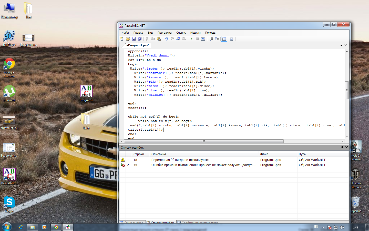

Скріншот результату в студію: жодної уяви про те, як цей код виконується на уявному файлі.
ось

З.І: мене цікавив скріншот output, а не помилок.
