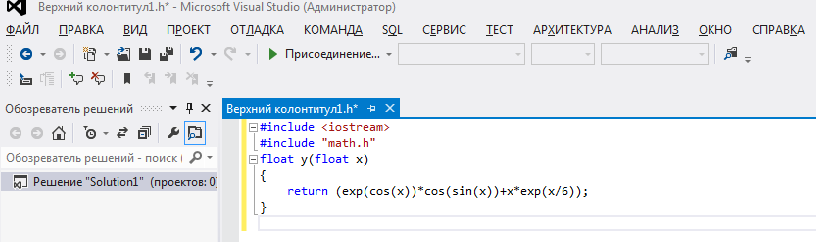

Я написав а  проект не бачить : 1>Task3_v1.cpp(6): fatal error C1083: Не удается открыть файл включение: kkk.h: No such file or directory   як виправити ?

А ви краще б скріншот навели з усім, що може проблеми стосуватися, а то змусите зовсім дурні питання ставити, на кшталт "чи створили ви файл kkk.h"?
12 Востаннє редагувалося Programmer (11.02.2014 18:07:45)
Re: Створення бібліотек на Сі
Ось
Ось сама програма
#include "stdafx.h"
#include "kkk.h"
А скріншот зі списком файлів проекту можна?
Ось скрін
Всі файли точно в одній папці знаходяться?
Так
