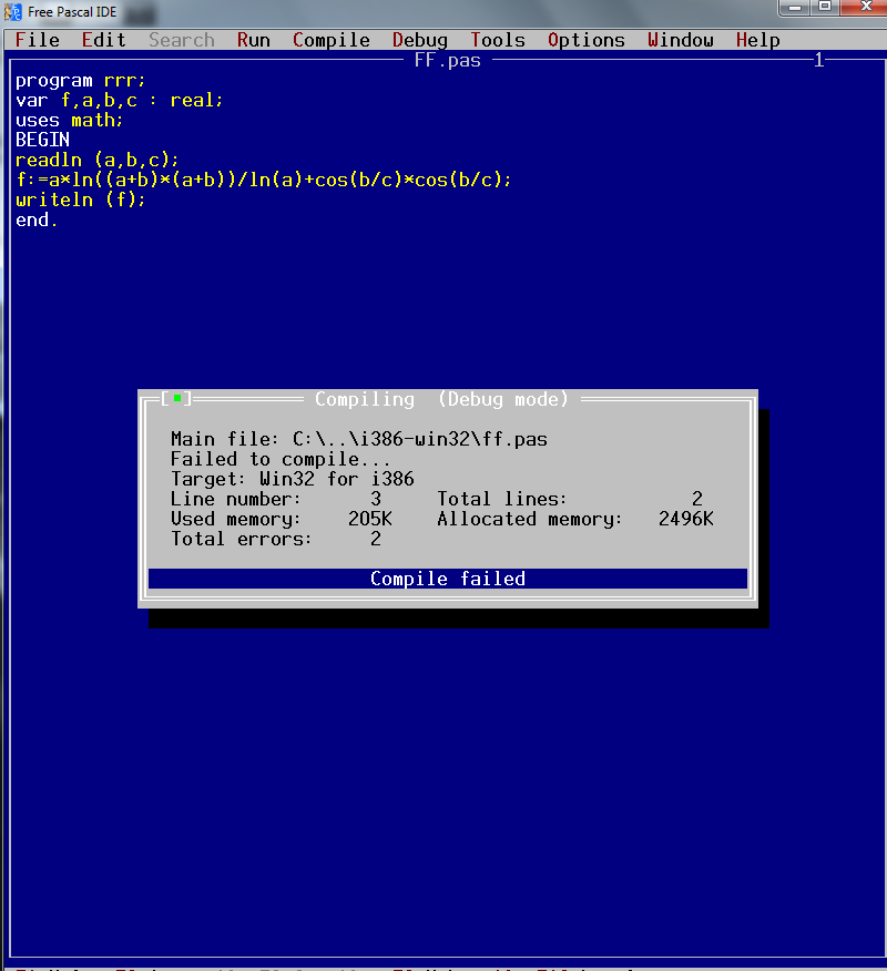

Потрібна програма,яка б виводила результак за такою формолую : F:=a*Log за основою а від числа (a+b)^2+cos^2(b/c)
Я намагався щось зробити,проте неправильно,допоможыть будь-ласка....Напишіть програму або вкажіть на помилки.

Про картинку. В чому саме проблема?
Upd. Я думаю що не працює бо не знає функцій cos, log, ... etc - Треба додати секцію

Ось що виходить

А код помилки не дає(чи я не знаю як подивитись)(У мене Windows 7. Free Pascal)

А так?
program rrr;
var f,a,b,c :real;
BEGIN
readln (a,b,c);
f:=a*ln((a+b)*(a+b))/ln(a)+cos(b/c)*cos(b/c);
writeln (f);
end.

Так,дякую велике,помилка була в типі данних...integer для цьго явно не пыдходив

Здогадуюсь, що підійшов Extended, Double чи Single. Real мабуть пройшов би, якщо між першою та другою строкою вставити {$MODE TP}
