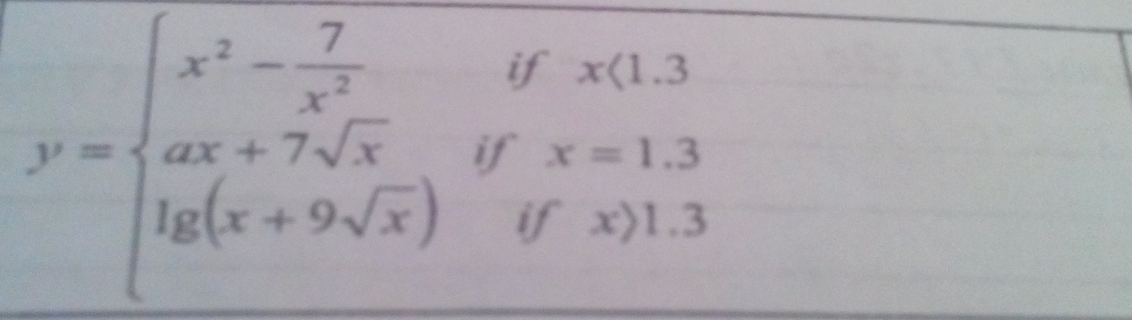

Написав код программи, для обчислення системи рівнянь з умовою(фото прикріплено)
Ось що зробив,потрібне повне розгалуження(сподіваюсь це воно). Знаходить помилку в 14 стрічці " Встречено 'else', а ожидался оператор".

Трохи статистики: у вашій програмі 7 begin і 5 end. Наведіть елементарний лад, ок?

Ось ваш код, але з нормально розставленими відступами:
program rrr;
var
  a,x,y: real;
Begin
  writeln(' Введіть змінні "a" та "x" ');
  realn(a,x);
  if x>0 then
  begin
    if x<1.3 then
    begin
      y:=x*x-(7/x*x);
    end
    begin
      if x=1.3 then
      begin
        y:=a*x+7*(sqrt(x));
      end
      begin
        y:=ln(x+9*(sqrt(x)));
      end
      begin
        writeln('Недопустиме значення змінної "х" ');
      writeln(y);
    end.
Думаю тепер ви й самі бачите свою помилку.

Дякую,знайшов помилки
