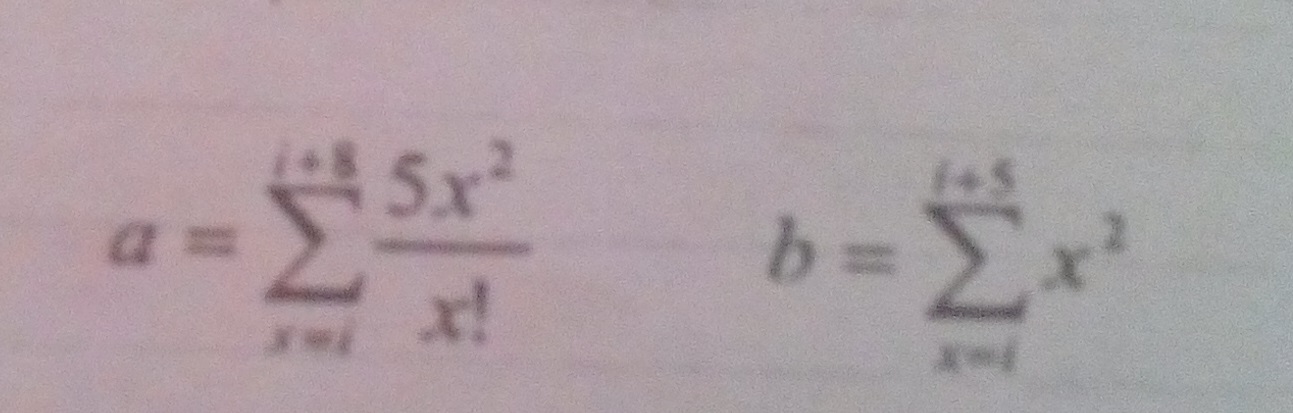

Нам дана формула,я не розумію як вона працює,допоможіть будь-ласка(формулу прикріплено)
(Вибачте за погану якість, в першому над цією літерою "і+8" а внизу "х=і"; в другій формулі зверху "і+5" а знизу "х=і")

Великий знак, схожий на Е - то сума: http://uk.wikipedia.org/wiki/%D0%A1%D1%83%D0%BC%D0%B0
Re: Допоможіть зрозуміти формулу математично
А якщо б знизу було б х=2,тоді що це означало б?
magnevitis написав:
початкове значення х дорівнює 2 і далі з кожним доданком збільшується на 1, же ну...

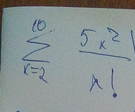

Подивіться будь-ласка,чи правильно я написав программу,для цієї формули?
Program rrr;
var x,n,k : integer;
    a : real;
Begin
a:=0;
while x<=10 do
Begin
n:=1;
k:=1;
while n<=x do
 Begin
 k:=k*n;
 n:=n+2;
a:=a+5*sqr(x)/k;
x:=x+1;
writeln(a);
end.

magnevitis, не правильно
То там факторіал у знаменнику ма бути?
" х! " ?
Bartash написав:
" х! " ?
Так

Підкажіть будь-ласка,де саме помилка?

@magnevitis
Функціонал для обчислення факторіалу має бути таким (а не циклом).
function fac(n: longint):longint;
begin
if n<2 then fac:=1
else fac:=n * fac(n-1)
У вас має бути цикл від нижньої до верхньої межі послідовності (2..10, здс) з інтервалом 1, для кожної ітерації розраховується x^2/fac(x) і додається.

Проблема в тому,що ми ще не проходили функціонал і тому задача зробити саме з використанням циклу...
magnevitis написав:
Тоді цикл розрахунку факторіалу має міститися всередині загального циклу:
// Псевдокод
Цикл від 2 до 10 через 1
    Обчислити чисельник
    //Цикл для розрахунку факторіалу
    Цикл від 1 до Х через 1
        Домножуємо
    Весь цикл
    Обчислюємо елемент
    Додаємо елемент до загальної суми
Весь цикл

А чи я можу написати попередній код з ось такими змінами:
9 стрічка:    n:=2;
13 стрічка:n:=n+1;
Можете:
Program rrr;
var
  x, n, k: integer;
  a: real;
Begin
  a := 0;
  while x<=10 do
  Begin
    n := 2;
    k := 1;
    while n <= x do
    Begin
      k := k * n;
      n := n + 1;
    a := a + 5 * sqr(x) / k;
    x := x + 1;
  writeln(a);
end.
Але у цьому випадку рахунок почнеться з x=0.
Подякували: magnevitis1

А якщо задати початковий х...як я розумію по формулі потрібен 2?
Тоді усе має бути нормально. У кінці-кінців вам ніхто не заважає порахувати результат на листочку, а потім порівняти із тим, що видає ваша програма.
І маленьке питання...а де саме потрібно вставляти "х:=2" ?
Звісно перед першим циклом, який його використовує.

Дякую велике,вже знайшов методом спроб та помилок
