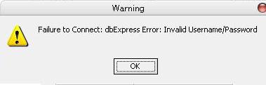

Сьогодні хотів попробувати зконектитися з mysql сервером, за допомогою програми написаної на Delphi.
Власне все робив по даному відео уроці: delphiexpert.ru/load/Video/mysql/mysql.swf
Проблема заключається в тому, що якщо конектитися з локальним сервером - то все працює, а якщо з віддаленим то ні.
Може хтось з таким зустрічався?

Re: Конект з mysql сервером
Значить не правильні параметри, а скоріше за все username/password.
Можливо для користувача заборонено віддалений доступ до бази
В налаштуваннях користувача треба задати діапазон айпішників, з яких він може конектитися. Ось як це виглядає у мене: UserIP.PNG.
