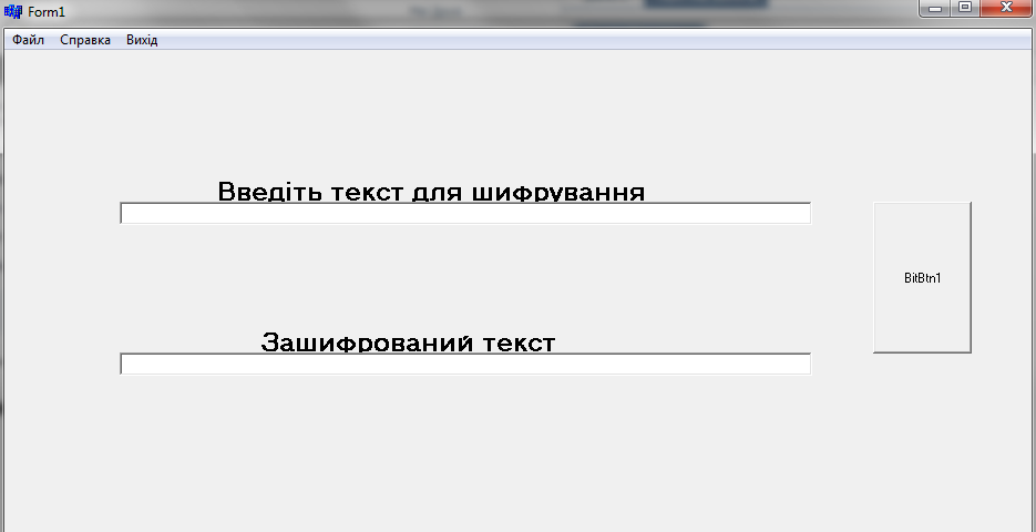

Допоможіть, будь ласка, реалізувати шифр Бекона. З самим шифром я розібрався, а от запрограмувати не виходить. Приблизно має виглядати так : в перший рядок вводимо текст, в другому відразу ж отримуємо зашифрований. При натисненні кнопки, дія повинна мінятись, тобто  в перший вводимо шифр, в другому отримуємо розшифрований текст.

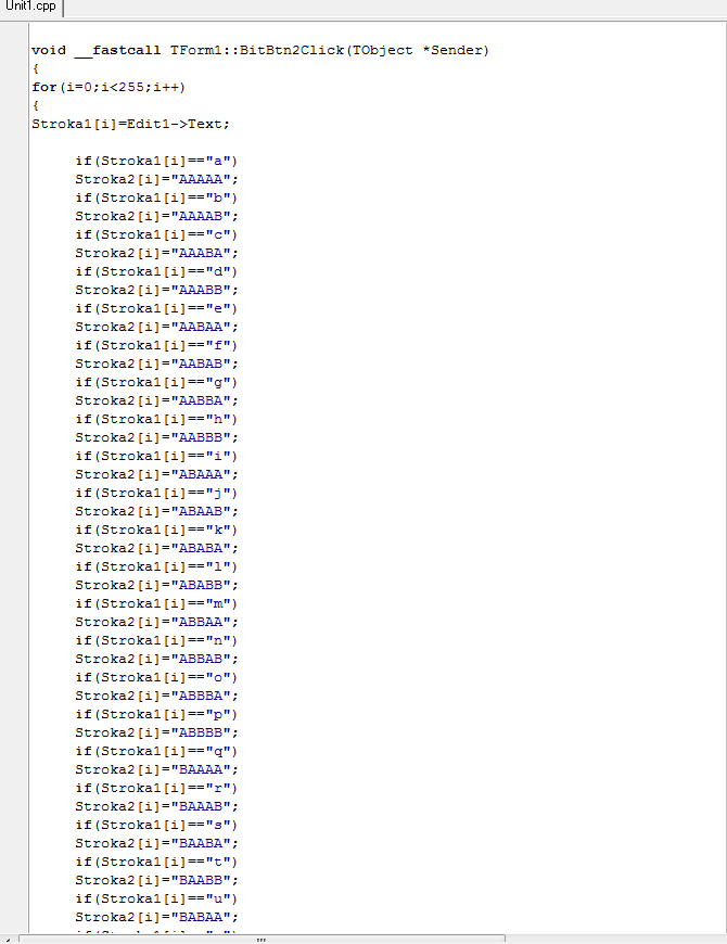

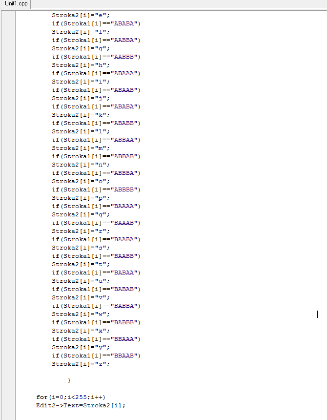

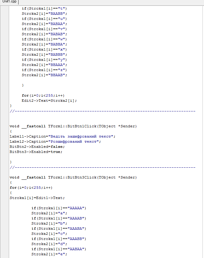

Дякую, звичайно, але ж вийшло не все, програма розшифровує тільки по одній букві, а потрібно, щоб цілий рядок розшифровувало. Я поки що не розумію як, тому й прошу допомоги
15 Востаннє редагувалося quez (10.05.2014 22:40:03)
Re: Реалізація шифру Бекона (С++Builder)
Варто б викласти на http://ideone.com/, код в картинках складно розбирати.
Можна прям сюди, у тег code
Я з прицілом на те, щоб не копіпастити його туди, а зразу там пробувати запускати. Код довгий, тут незручно читати.
Подякували: Chemist-i1
Ой, а розкажіть, як там запускати код з C++Builder без форми?
Краще розкажіть, нащо в функції для шифру Бекона код з C++ Builder.
