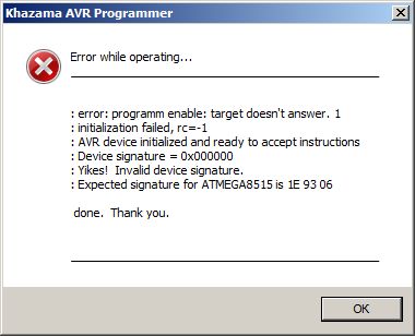

Не можу прошити контроллер ATmega8515, для цього використовую програматор USBasp та програму khazama AVR при запису програми на мікронтроллер зявляється вікно з помилкою.

Може ваш програматор не працює (або ви переплутали контакти) або ви неправильно налаштували режим програмування
