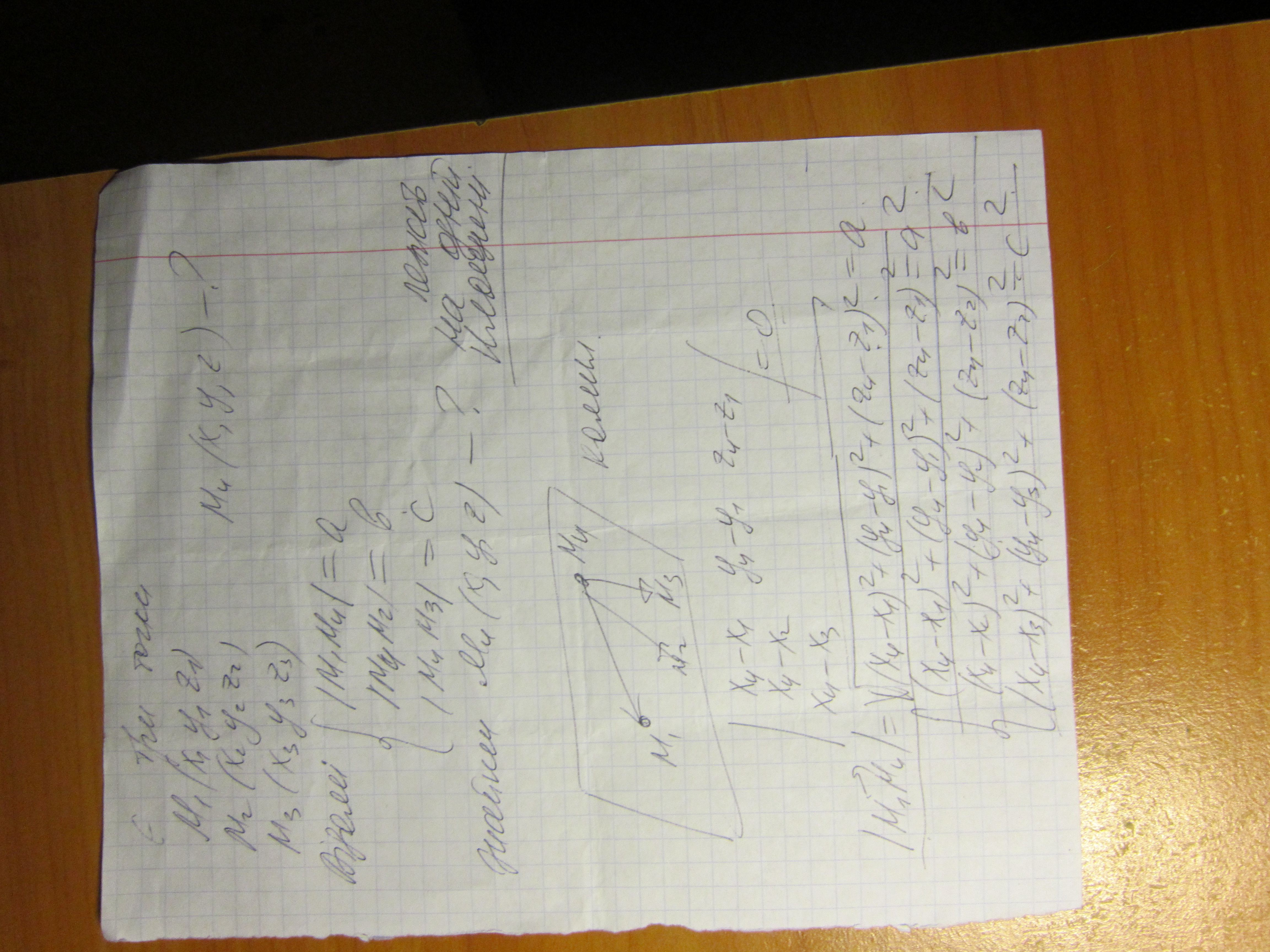

Re: Цікава задачка :P
Ось. правда він неповний...
Hanter написав:
а де продовження?
Ха, в продовжені найцікавіше)
