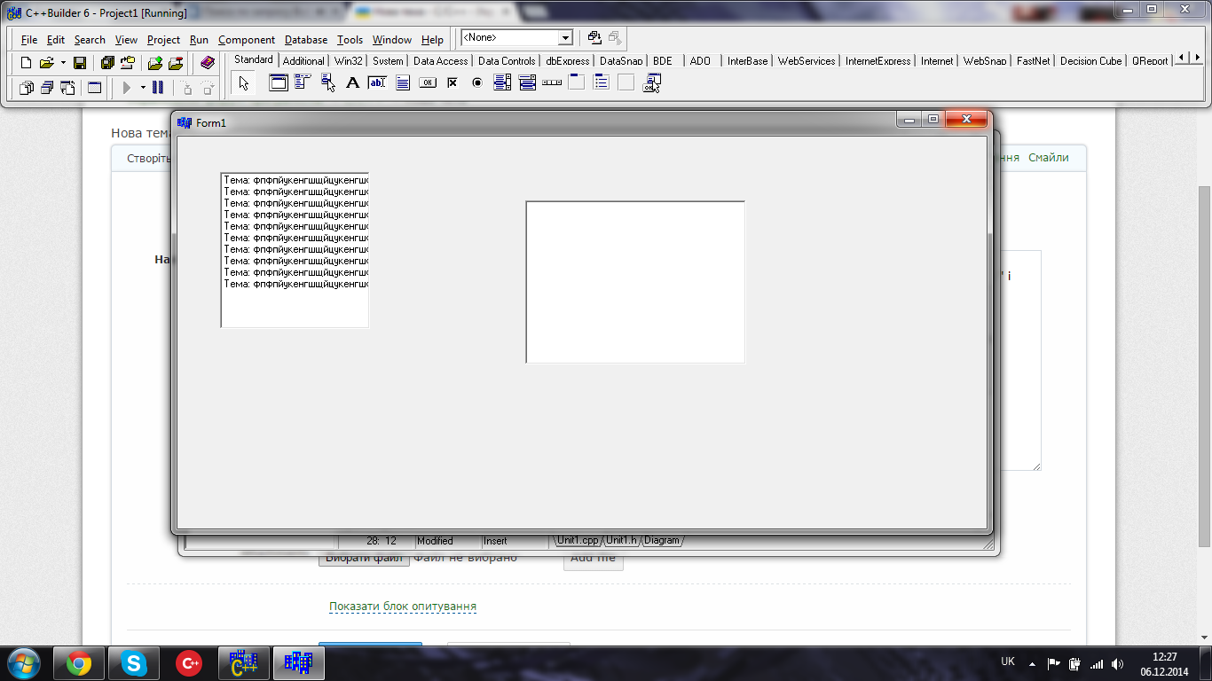

Добрий день, потрібна допомога з пошуком....
в мене є об'ємний текст (близько 160 сторінок) з нього потрібно вибрати рядки в яких міститься слово ''Тема: '' і записати в масив
алгоритм випробовую на текстовому файлі в якому 15 рядків і 4 з них зі словом ''Тема: ''
після виконання отримав щось схоже на це(див. скріншот)
P.S. там повинно бути тільки 4 рядків...
ось код:
Re: Пошук тексту в масиві рядків String (C++ Builder 6)
Набрати чотири рази таку послідовність букв у вас не вийшло б, тому я роблю висновок, що у вас лише одна така назва теми (хоча по-хорошому це ви мали б написати самостійно). Назва виводиться десять разів, тому дивіться, що ви робите в циклах в 20-му, 22-му і 25-му рядку. Я можу тільки здогадуватись, тому що ви не відформатували код, а самостійно його форматувати і пробиратись крізь нього я не хочу, ну і ви попереплітали код алгоритму з кодом форми (нащо взагалі для випробування алгоритму використовувати форму?).
Ви при кожному співпадінні теми повністю переписуєте arr. У вас ота тема «фпфпй...» остання, чи не так?
Зразу треба було викласти цей скрін. Дивіться в функцію Pos, що вона робить. Може вона винна, а може й ні. Я ніяк не збагну, до чого ті вкладені цикли.
