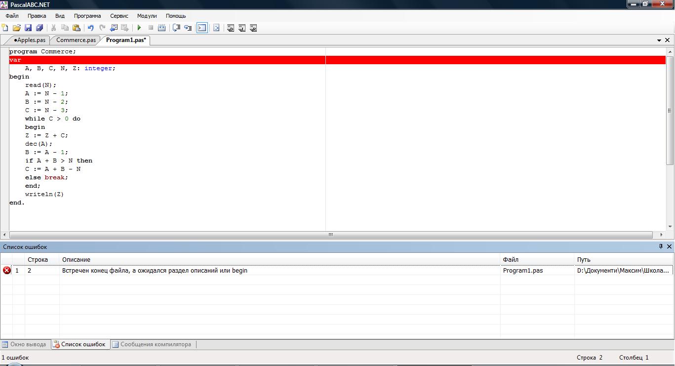

Тема: Помилка в PascalABC
У кожній програмі вибиває таку помилку:"Зустріто кінець файлу, а очікувався розділ опису або begin". Пише, що помилка в 2 рядку, тобто зразу перед var.

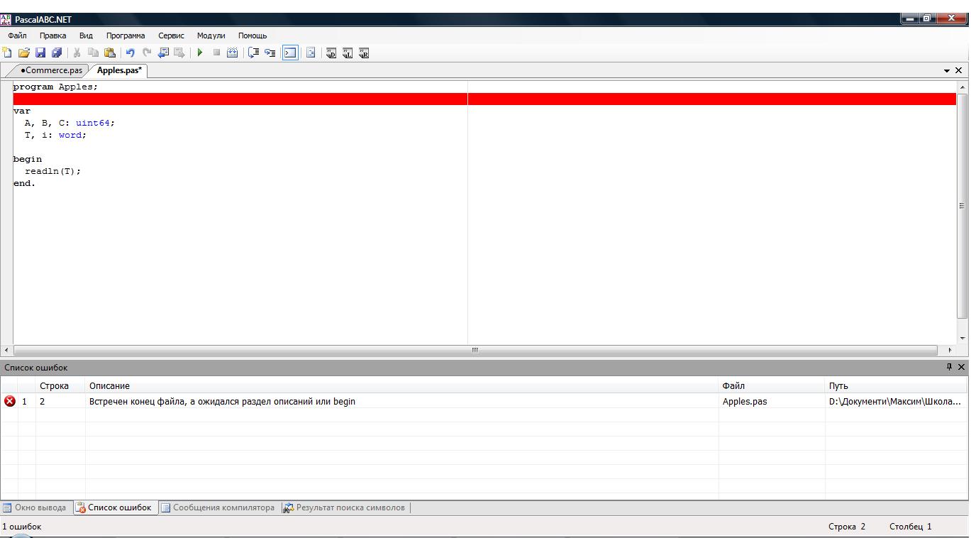

4 Востаннє редагувалося mshcherba (14.12.2014 20:26:11)
Re: Помилка в PascalABC
Така сама помилка з кожною програмою.
program Apples;
var
  A, B, C: uint64;
  T, i: word;
begin
  readln(T);
end.
Чи є там ';', чи нема - все одно те саме пише
8 Востаннє редагувалося mshcherba (14.12.2014 20:31:49)
Те саме
Вроді все нормал, пишіть у службу підтримки PascalABC.
