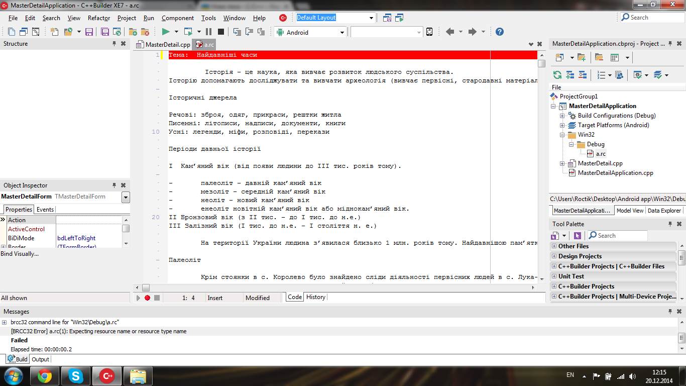

Добрий день)
в мене виникла проблема з компіляцією ресурсу
якщо хтось знає як виправити, допоможіть будь-ласка

Re: [Borlnd C++] Компіляція ресурсу і сховища даних у андроїді
Це означає, що файли ресурсів мають власний синтаксис, яким ви знехтували.
я взагалі не знаю як це робиться і який там синтаксис
бо на комп'ютері все працює, але деякі обставини які змінились вимагають цієї  програми на телефон...
тому тепер потрібно вот цей ресурс
як це зробити?

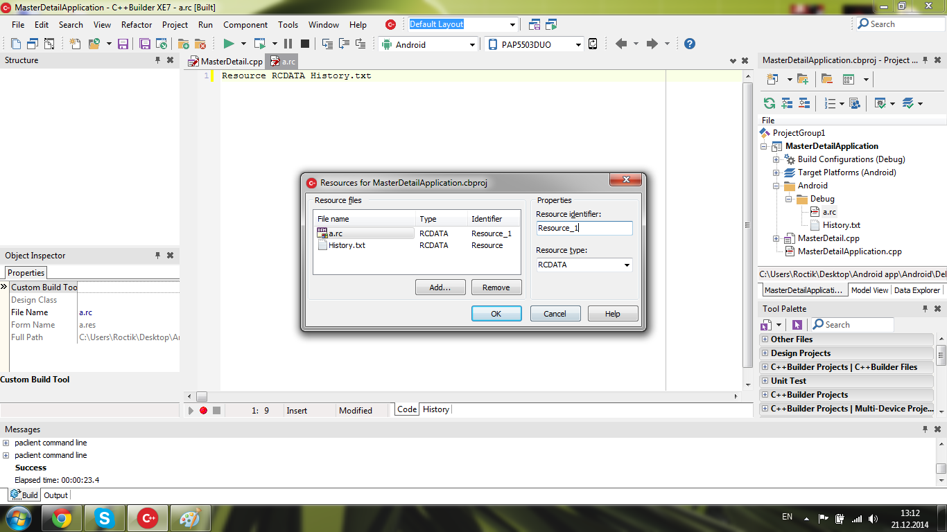

Синтаксис тут ні до чого, бо у андроїда ресурси влаштовані зовсім інакше. Тому можна спробувати два варіанта: по-перше можна спробувати Resource Manager, чи як він там, а по-друге через Deployment, типу такого: http://delphifmandroid.blogspot.com/201 … droid.html

В меню Project має бути спеціальний менеджер ресурсів: http://delphifmandroid.blogspot.com/201 … st_30.html
17 Востаннє редагувалося roctik1996 (22.12.2014 11:34:15)
та я добавив ресурс...тільки при компіляції на реальний пристрій його не бачить
ні txt, ні ресурс
вот так завантажую інформацію з ресурсу:
 TResourceStream *Stream = new TResourceStream((int)HInstance, "Resource", RT_RCDATA);
 Memo1->Lines->LoadFromStream(Stream);

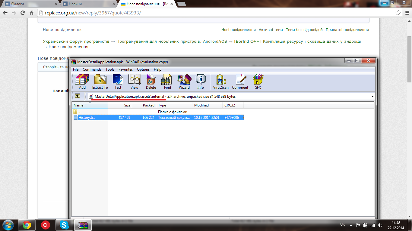

roctik1996
Відкрийте скомпільовану апк-шку як зіп-архів, і гляньте, чи є ваш ресурс всередині.
roctik1996
немає((
хоча текстовий файл знайшов
але при натисненні на кнопку яка повинна була б його відкрити пише що файл не знайдено
може адресу якось прописати інакше?
але ресурсу немає(
Ну якщо вам вдалося запхнути туди файл, то ще раз пригадайте, як ви це зробили, і можете працювати з ним як з файлом: http://delphifmandroid.blogspot.com/201 … nager.html
