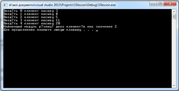

Ось трішки відкорегований код, але я все одно не розумію чому мені програма викидає результат одиницю

А це вже абсолютно коректне і прийнятне питання. Одиниця там виходить тому, що вам треба знайти мінімум із abs( mas[ i ] - mas[ j ] ), а ви шукаєте його серед abs( i - j ).

// mas.cpp : main project file.
#include "stdafx.h"
#include <math.h>
    setlocale(LC_ALL, "russian");
    const int size = 5;
    int mas[size];
    int tmp;
    int x = 32000;
    // Введення даних у масив користувачем
    for (int i = 0; i < size; i++){
        cout << "Введіть " << i << " елемент масиву ";
        cin >> mas[i];
    // обробка
        for (int j = 0; j < size; j++)
            if (i != j)
                if (abs(mas[i] - mas[j]) < x)
                    x = abs(mas[i] - mas[j]);
    cout << "Найменший модуль різниці двох елементів має значення " << x << endl;
    system("pause");
От і все
