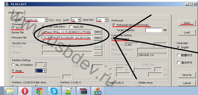

Не той файл відкривав))) Так таке у мене є, але де можна скачати ті два файла до яких тут потрібно прописати шлях? :

Той шлях прописують якщо виконують форматування із перезаписом прошивки. У вас без перезапису прошивки не вийшло? Якщо так, то нижче написано як обрати файл, після того його можете знайти на цьому самому сайті.
