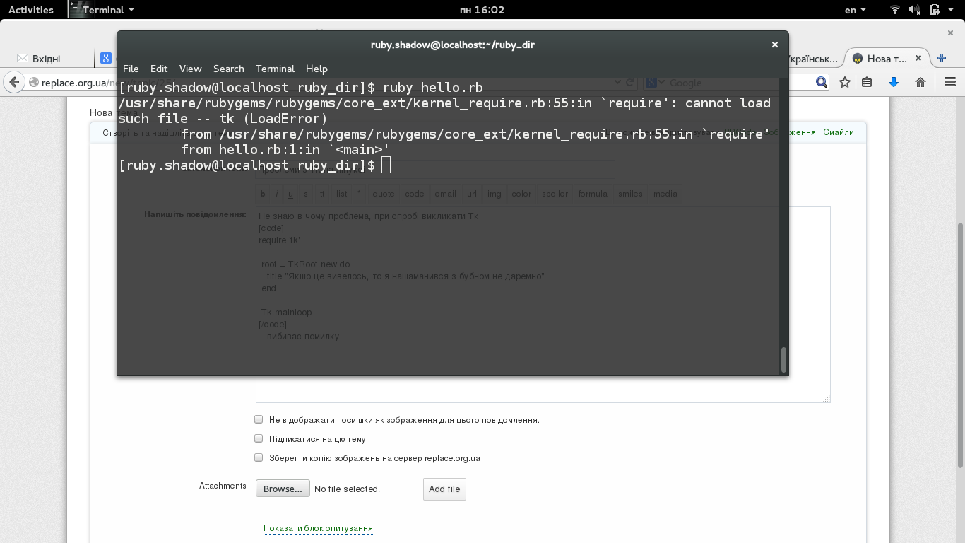

Не знаю в чому проблема, при спробі викликати Тк
require 'tk'
 root = TkRoot.new do
   title "Якшо це вивелось, то я нашаманився з бубном не даремно"
 end
 Tk.mainloop
- вибиває помилку

у вас не встановлений модуль тк для рубі

Звичайно я доустановив Тк. Але толку = 0!

модуль рубі для взаємодії з тк != тк
Re: Проблеми з Tk на лінуксі
Ok, тоді допоможіть у вирішенні проблеми.

Вам потрібен пакунок який називається на зразок libtcltk-ruby. Це в Linux MINT і в Ubuntu скоріш за все теж.
Ось що про нього написано:
Description-en: Tcl/Tk interface for Ruby
tcltklib is an extension library for Ruby.  It makes Ruby
programs to be able to use low level interface for the Tcl/Tk.
Можете пошукати якось:
apt-cache search ruby | grep -i tk
