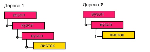

У вас змішані різні рівні абстракції, якщо я все правильно зрозумів. Вузол дерева не повинен знати ні про мотори, ні про адреси, він знає тільки про предка і нащадків.
2. Кількість вузілв в головноних вузлах різна ("вузол"-"вузол"-"вузол"-"листок" інший "вузол"-"вузол"-"листок")
Цього моменту не зрозумів. В кожного вузла в загальному випадку різна кількість дітей. Це не робить ці вузли сутностями різних типів.

Re: Абстрактний клас чи можна щось краще?
Можливо погано описав. Гм..... Якщо намалювати, то щось отаке:

fed_lviv написав:
Це точно дерева? Можете намалювати зв'язки між нодами?
Точно дерево.
https://replace.org.ua/misc.php?action=pun_attachment&amp;item=753
fed_lviv написав:
Точно дерево.
Ні, ну формально це дерево, так.
Але якщо у кожного з вузлів є лише один нащадок, то така структура описується зв'язним списком набагато краще.
11 Востаннє редагувалося fed_lviv (26.02.2015 16:14:20)
Ні, нащадок не один, я намалював простий варіант для порівняння двох дерев. Щоб була видна різниця між деревами.
