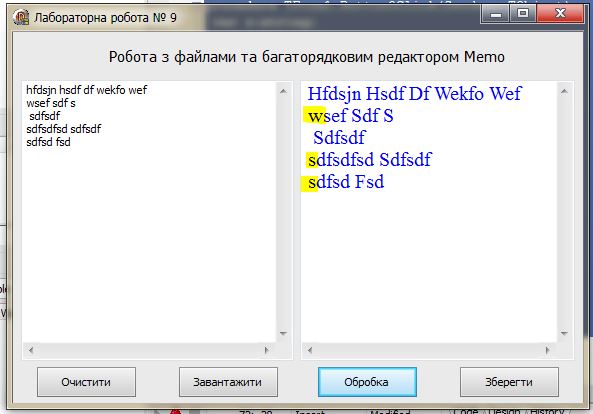

проблема з рядками, завдання: кожне слово розпочати великою літерою.

проблема полягає в тому, що не збільшує слова які стоять перші після абзацу.

Re: Робота з рядками
Видно, для абзацу використовують символ табуляції, а не пробіл. Перевіряйте ще й на нього.
Подякували: lichmanmaksim1
А ще треба перевіряти на символ наступного рядка.
4 Востаннє редагувалося P.Y. (01.03.2015 19:32:55)
10-й рядок:
[code=pascal]  if s[i] in[' ', #9, #13, #10] then[/code]
