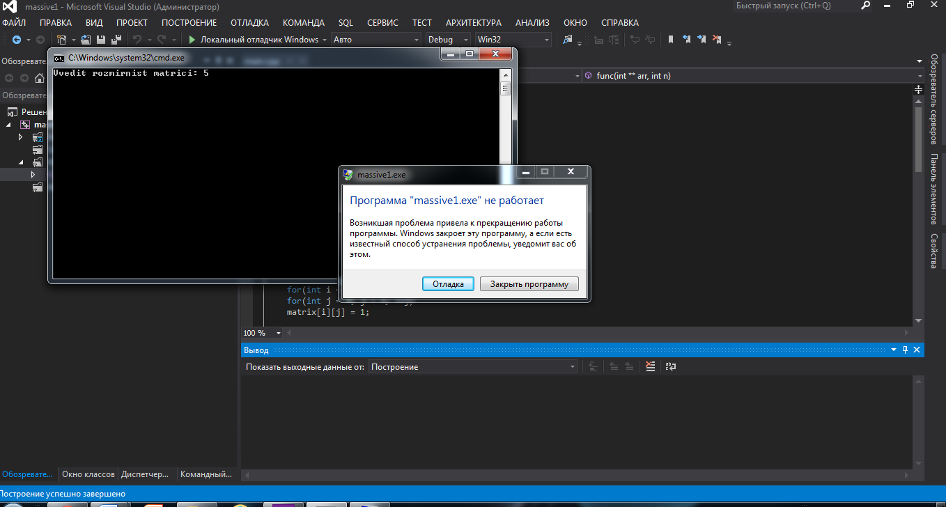

Тема: Заповнення матриці, проблема з компілятором VS2012
Даний код працює для парних чисел, для непарних - після вводу значення припиняє робот.
Інша людина пробувала в себе запустити в Builder XE3, то в неї все працює.
Не розумію, що в мене з компілятором тоді?!

Думаю причина тут:
Daveper написав:
void func(int** arr, int n)
    for(int i = 0; i < n/2+1; ++i)
        for(int j = i; j < n-i; ++j)
            arr[(n/2)-i-1][j] = 0;
            arr[i+(n/2)][j] = 0;
i змінюється від 0 до n/2 включно
у виразі arr[(n/2)-i-1][j] = 0; настає момент, коли і = n/2,
=> arr[(n/2)-(n/2)-1][j] = 0;
=> arr[-1][j] = 0;
Дивно, як програма взагалі працювала.
Подякували: Daveper1
Re: Заповнення матриці, проблема з компілятором VS2012
Daveper написав:
для непарних
Ну, власне, ви вже майже відповіли на питання "чому припиняє роботу". Єдине місце, де можливі проблеми з адресацією непарних - це
Давайте подивимося: якщо n = 4, то i змінюється від 0 до 2 включно, а перший параметр масиву - від (2-0-1)=1 до (2-2-1)=-1 і від (0+2)=2 до (2+2)=4, тобто виходить за межі масиву. Якщо n=5, то i від 0 до 2, і параметри ті самі. А вихід за межі масиву - не помилка. а UB - невизначена поведінка. Це означає, що може статися що завгодно - зокрема, виникне повідомлення про помилку або програма закінчить працювати або відформатує вам диск (добре, ймовірність цього вкрай мала) абощо. Причому це залежить від компілятора. І це проблема не компілятора, а вашої програми.

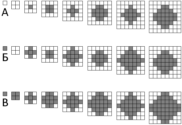

6 Востаннє редагувалося leofun01 (15.03.2015 04:16:21)
Daveper, ви б якось уточнили ...
Матриці (масиви) - дискретні структури.
Варіанти заповнення
https://replace.org.ua/misc.php?action=pun_attachment&amp;item=783&amp;download=0
