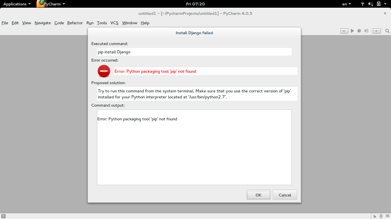

Ось така проблема виникає при спробі створити проект django на pycharm.

Там все ясно написано. Відкрийте термінал і введіть цю команду (при цьому, це встановлення джанги, а не створення проекту). Можливо, у вас в системі не встановлений pip, його тра встановити. А проект створюється не так
