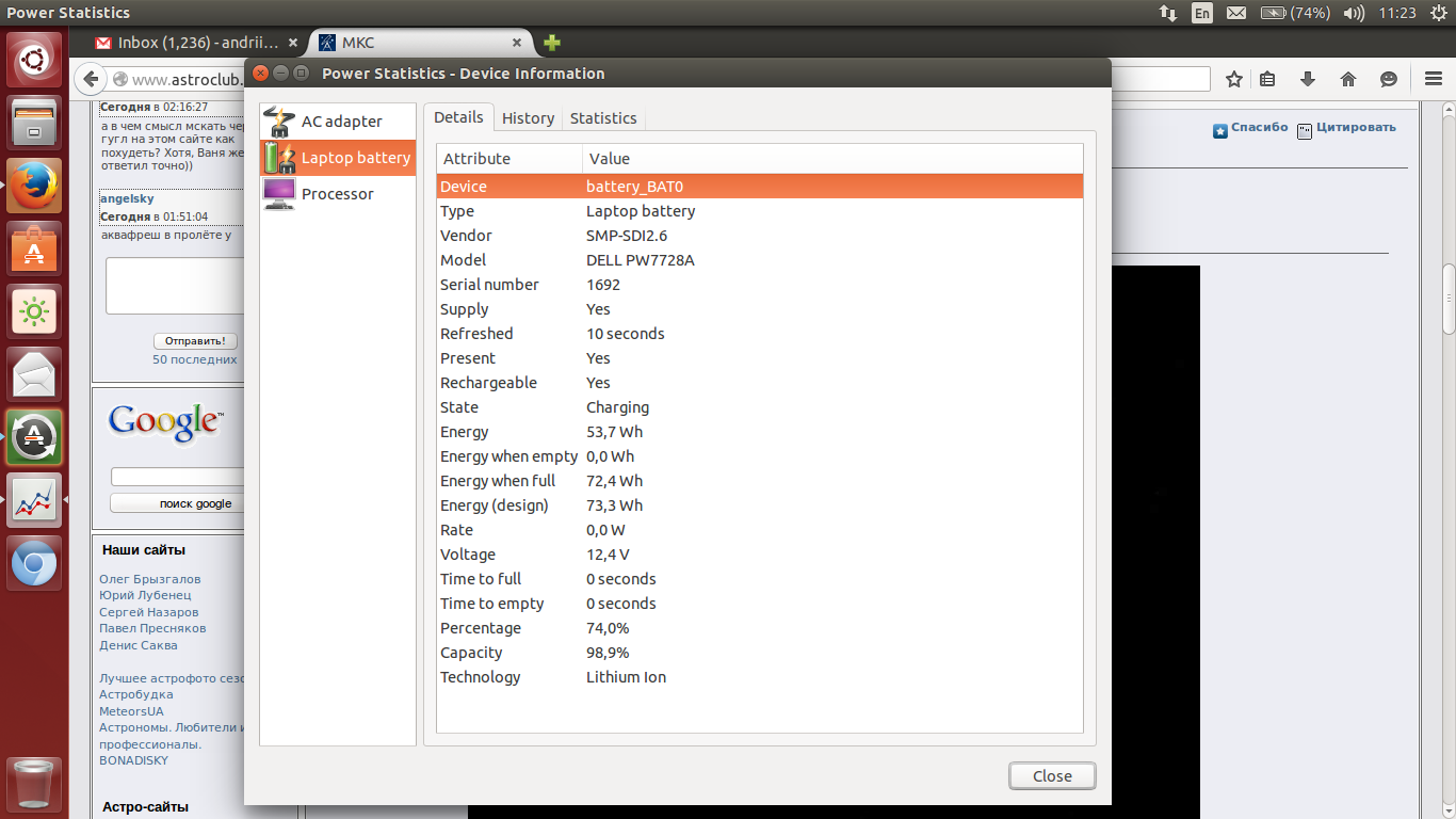

Це знову я. Отже, прийшла нова батарея:
6600 mAh battery (Black)
Model number: BTE-DL-VOS-3400_H
Type:     Type: Li-ion
Voltage:     Voltage: 11.1V http://www.batteryupgrade.it/shopBrowse … d/96856575
Спочатку батарея мала 40% заряду, зарядилася до 93%. Потім працював без зарядного і розрядив до 0%.
Тепер батарея зарядилася лише до 74%. Перепробував два зарядних: DELL i універсальний. Ось скріншоти параметрів заряду.

Re: Не заряджається повністю батерея
...потребуэ калiбровки та тренування новий акум.
Як їх зробити на DELL?
який DELL ?
марку пишіть і детально
reverse2500 написав:
який DELL ?
Dell vostro 3500
модель 3500-6048
8 Востаннє редагувалося raxp (27.05.2015 18:37:10)
...якщо нема у бiос (BIOS Setup Utility/Smart Battery Calibration), то пошукайте на офсайтi утiлiту калiбрування. Якщо й там нема, то цикл заряд-розряд вручну.
Акумулятор перед калібруванням необхідно повністю зарядити. Сам процесс калібрування виконується при вимкненому блоку живлення. Так декiлька разiв.
raxp написав:
В біосі немає. Офіційні утилити є, але то ексешники для Вінди, а в мене Убунту.
а тут гляньте
здерто з лінухру
Заряжаешь полностью, заходишь в меню биоса, например, где не работает никакое управление питанием, вытыкаешь зарядку, даешь разрядиться и выключиться. Потом заряжаешь, включаешь и пользуешься.
