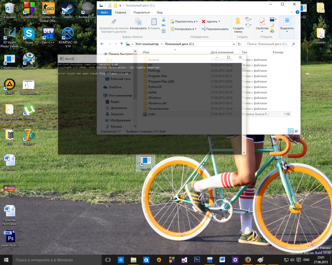

що встиг заскрінити. Помилку добре не видно, тому ось текст:
Error could not open input file C:\main.rc\.RC
