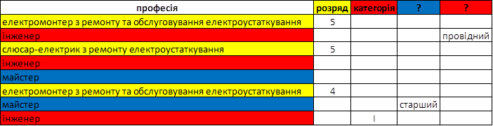

Трошки не розумію, ось в чому біда:
Наприклад інженер:
може бути взагалі без додаткової колонки - інженер
може бути з колонкою (категорія) - інженер I категорії або інженер II категорії
може бути з колонкою (?) - провідний інженер

Напевно все прийдеться робити додаткову таблицю,
це буде відповідати поняттю нормалізація баз даних,
а для таблиць міг би бути варіант
і так в деяких графах будуть пусті поля
http://не-дійсний-домен/Forum_Replace_02/project_table.jpg

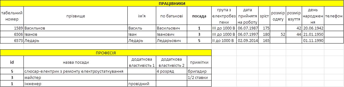

Наразі прийняв рішення робити дві таблиці (ПРАЦІВНИКИ, ПРОФЕСІЯ):
Так, як кожна професія, або не має додаткової "властивості" або має, але тільки одну + додаткова "властивість" може бути "передньою" (старший майстер, провідний інженер) або "задньою" (інженер I категорії, слюсар VI розряду). Тому прийняв рішення робити тільки два додаткових поля в таблиці ПРОФЕСІЯ (додаткова властивість 1, додаткова властивість 2). Та й при вибірці з БД буде легко формувати повну назву професії:
SELECT CONCAT_WS(" ", додаткова властивість 1, назва посади, додаткова властивість2)...
Всім дякую за поради, якщо хтось бачить кращий варіант з радістю прийму до уваги.
P.S. Нарахунок "історичної" таблиці дякую за пораду, але наразі дане питання відслідковування змін посад не стоїть, тому не має сенсу її робити.

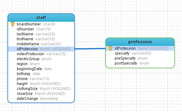

Ось, структура БД:
