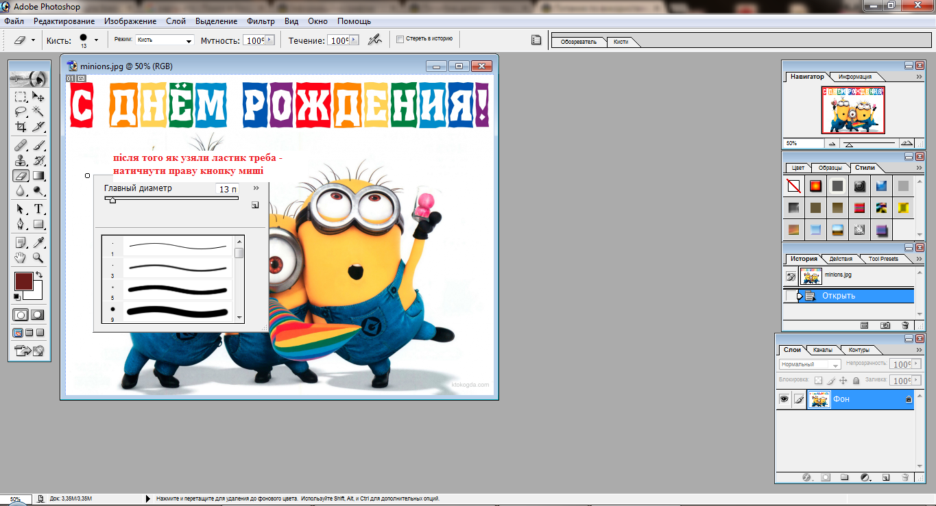

Йоу. В мене тут одна проблема. От малюю я в фотошопах, і я можу змінити радіус браша за допомогою верхною кнопочки, що на пензлику, після цього викликається меню для вибору браши і зміни різних її налаштувань.
Але якщо мені тре щось зтерти, то я перегортаю пензлика і юзаю гумку, але от я ніяк не можу змінити розмір тої гумки. Мені для того треба аж обирати гумку в панелі інструментів фотошопу і після чього проробити ті ж дії, що і для зміни розміру браши.
І от ще, дайте крутих порад по налаштуванню "робочого місця", аби можна було малювати якнайменше відволікаючись на клавіатуру (в мене дві кнопки на пензлику, і 4 на планшеті).
А ще порадьте інших програм, котрі легчі від фотошопу, але також дозволяють використовувати планшетні фічі, бо от в Firealpaca проблемка з гумкою.

FakiNyan  відразу зазначу що у мене "древня" версія фотошопу(на що є ліцензія те й стоїть, проте думаю панель засобів адоб давно не переробляв), тому після того як "взяли" ластик, робимо правий клік на робочій області зображення та змінюємо параметр Головний діаметр
