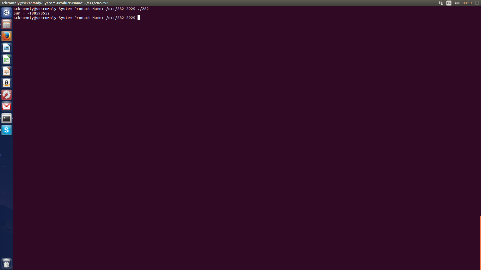

Писав код через vim компірівував через g++ . Виводить якийсь мусор, надіслав для подруги в неї visual studio в неї все працює добре.
Питання: в чому може бути проблема?

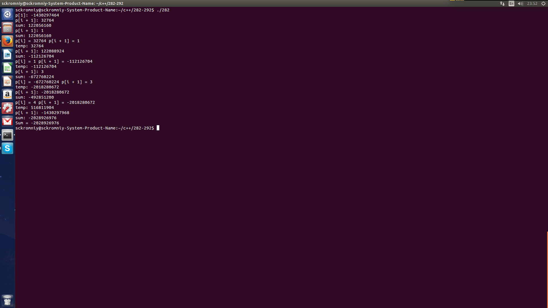

Betterthanyou, 442 повино дорівнювати) Зараз спробую твій код.
Я пробував виводити цифри з якими оперую щось не зрозуміле звідки тільки береться
тут код
/*"1) Написати функцію sum() з змінним числом параметрів, що знаходить суму чисел типу int по формулі:         S=a1*a2+a2*a3+a3*a4+. . . . .
Написати функцію main(), що звертається до функції sum() не менш трьох разів.
int Sum(int a, ...)
    int *p = &a;
    ++p;
    int temp;
    int sum = *p;
    for (int i = 0; i < a; i++)
        if (i == 0)
            cout << "p[1]: " << sum << endl;
            cout << "p[i + 1]: " << p[i + 1] << endl ;
            sum = sum * p[i + 1];
            cout << "sum: "  << sum << endl;
        if (i != 0 && i < a - 1){
            cout << "p[i] = " << p[i] <<  " ";
            cout << "p[i + 1] = " << p[i + 1] << endl;
            temp = p[i] * p[i + 1];
            cout << "temp: " << temp << endl;
            sum += temp;
    return sum;
    int sum = Sum(6, 10, 15, 2, 3, 8, 29);
    cout << "Sum = " << sum << endl;
картинка прикріплена знизу.

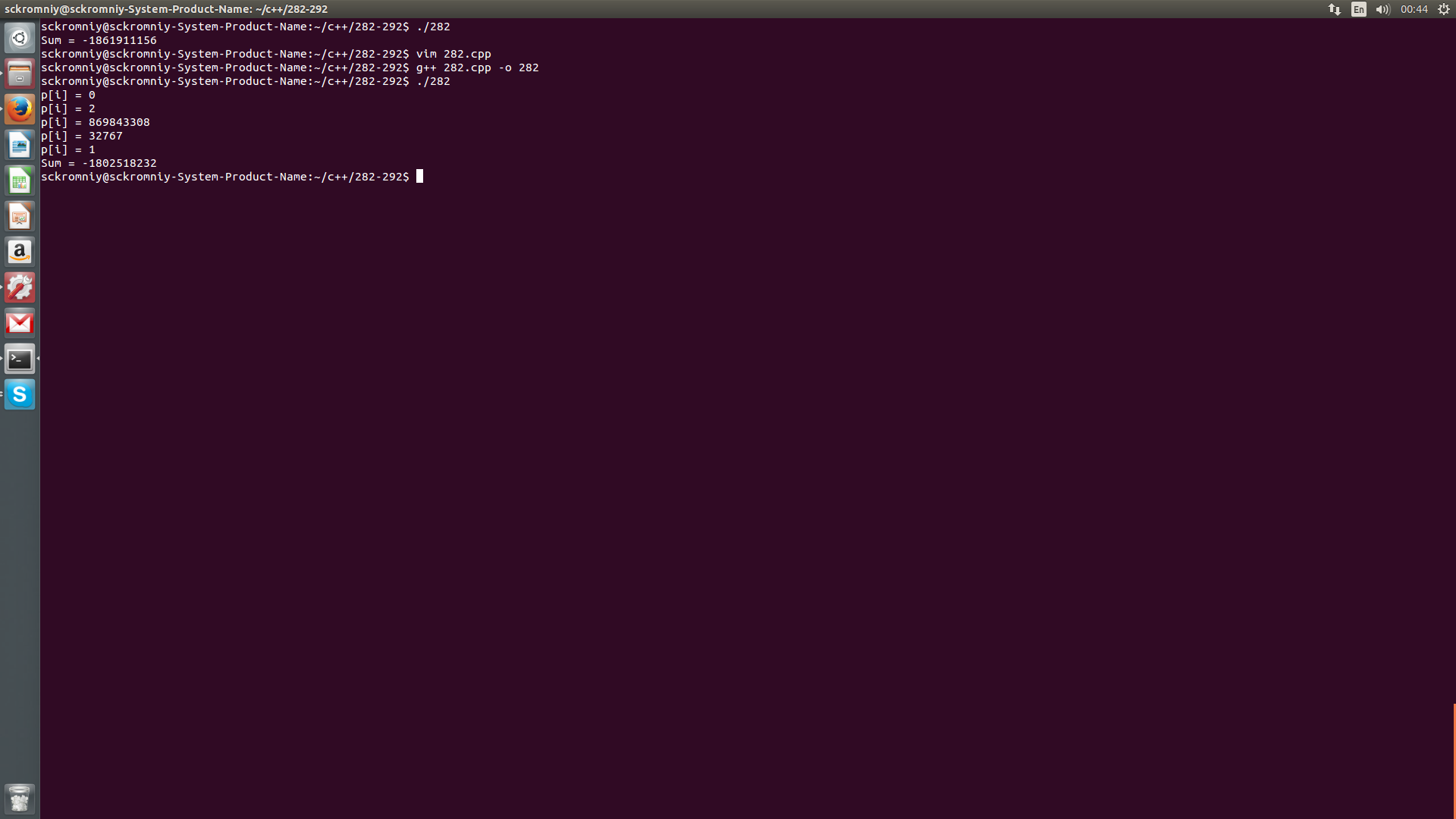

    int Sum(int a, ...)
        int *p = &a, sum=0;
        for (int i = 1; i<a; i++)
        cout << "p[i] = " << p[i] << endl;
            sum += p[i] * p[i + 1];
        return sum;
