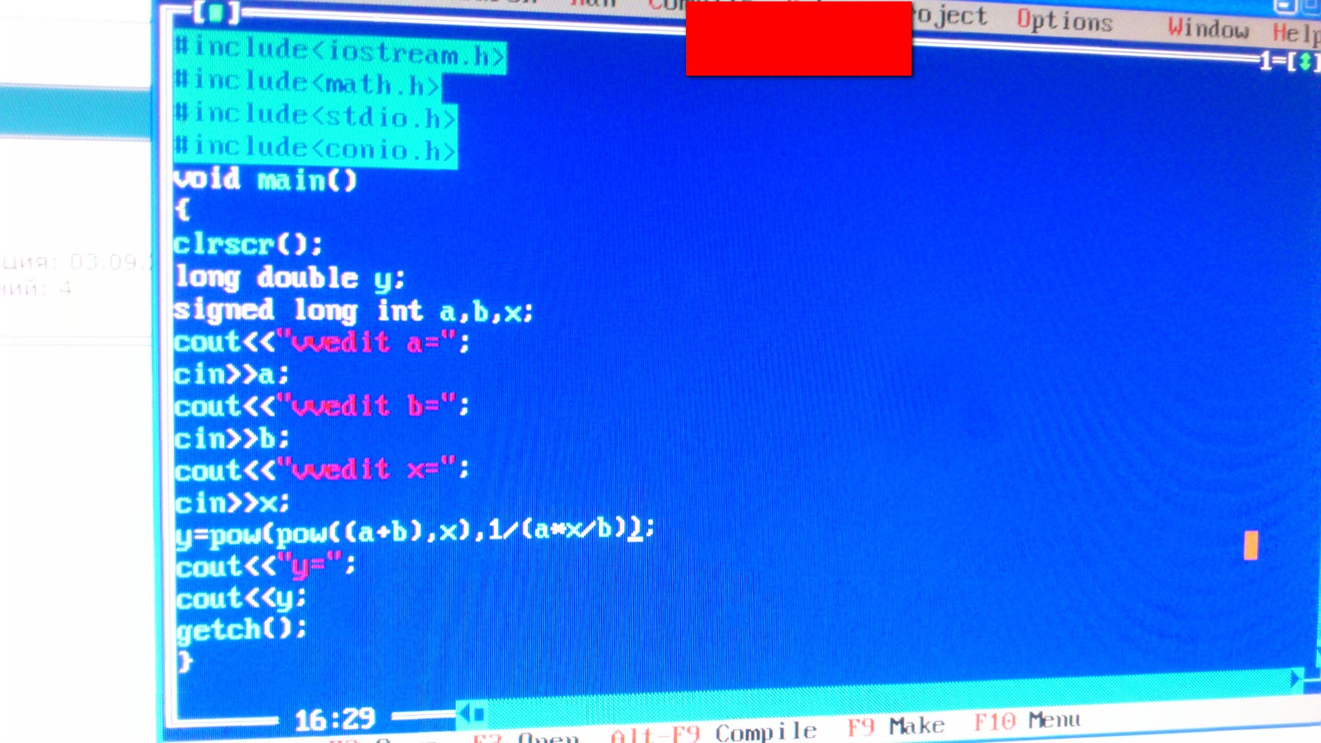

11 Востаннє редагувалося КиївОболонь (04.12.2015 00:05:04)
Re: cpp видають однаковий результат
ну ось цей, хоча він як коли

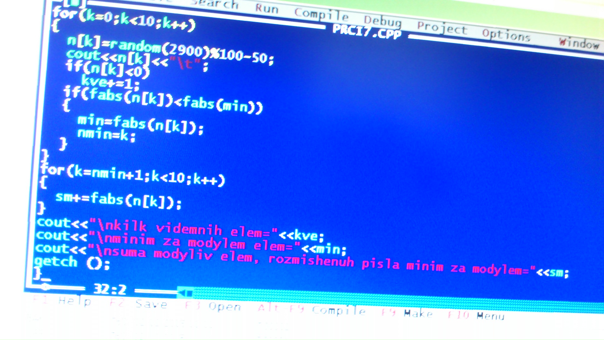

12 Востаннє редагувалося КиївОболонь (04.12.2015 00:15:37)
а стосовно сміття, то в мене є програма (там 2 фото) і коли я пробував знайти просто мінімальний елемент, то воно мені збивало правильний пошук кількості відємних елементів масиву. Це пройшло лише тоді, коли я почав шукати не мінімальний елемент, а мінімальний за модулем елемент (в принципі це мені і було потрібно). В свою чергу, коли я тільки оголошував змінну sm - зразу починало неправильно визначати мінімальний за модулем елемент (зараз вже ніби все працює).
Але я так і не можу зрозуміти до кінця, чому це коли я вже роблю наступний етап завдання і все ніби правильно, то те що вже я зробив (і воно було правильно) починає збиватися і показувати неправильно
13 Востаннє редагувалося КиївОболонь (04.12.2015 00:16:09)
і друге фото
Виділяйте те що працює у функцію і буде вам щастя
