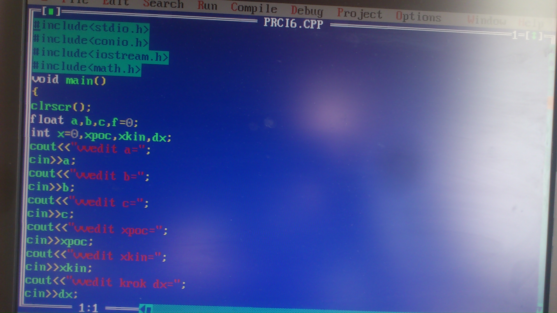

Тепер моя програма
3 Востаннє редагувалося КиївОболонь (06.12.2015 12:40:27)
Re: Порозрядні логічні операції. Дороблення програми.
і продовження програми

КиївОболонь не знаю чому ви код програми вставляєте у вигляді фото, але на всяк випадок скажу що і в Turbo C++ є *.CPP файли які можна відкрити Notepadдом (стандартна програма windows) і скопіювати код
Betterthanyou написав:
Та я знаю. Так, для більшої наочності.
Краще би сам код текстом вставив...
Це буде виглядати десь так

Викладу те, що вийшло вже в форматі тексту (а не фото)
#include<stdio.h>
#include<conio.h>
#include<iostream.h>
#include<math.h>
void main()
clrscr();
float a,b,c,f=0;
int x=0,xpoc,xkin,dx;
cout<<"vvedit a=";
cin>>a;
cout<<"vvedit b=";
cin>>b;
cout<<"vvedit c=";
cin>>c;
cout<<"vvedit xpoc=";
cin>>xpoc;
cout<<"vvedit xkin=";
cin>>xkin;
cout<<"vvedit krok dx=";
cin>>dx;
for(x=xpoc;x<=xkin;x+=dx)
if((x==0)&&(b!=0))
f=a*(x+c)*(x+c)-b;
if((x==0)&&(b==0))
f=(x-a)/(x-c);
else f=a+(x/c);
if(int(a)^int(b)&-(int(a)|int(c))!=0){
cout<<"f="<<(f)<<"\t";
cout<<"x="<<x<<"\n";}
else{
cout<<"f="<<floor(f)<<"\t";
getch();
15 Востаннє редагувалося КиївОболонь (06.12.2015 23:27:39)
Незвично мало підключених бібліотек :D. Хоча з іншого боку, тут використовується НЕ потокове введення/виведення, не робиться очищення екрану.
- по твоєму скриншоту я побачив що проводиш розробку за допомогою Builder 4.0 може ще старіше, це дуже древній компілятор, тому я перевів код у Сі щоб бути певним у успішній копіляції(старий копілятор має багато несумісних з теперішніми С++ копіляторами моментів а ось Сі код обробить ще більш прискіпливо ніж теперішні).
Лаконічність - сестра таланту, такої концепції намагаюсь придержуватись.
Ну тоді і я код додам:
if(int(a) ^ int(b) & ~( int(a) | int(c) )
  f = static_cast<double>( static_cast<int>( f ) );
КиївОболонь написав:
Дякую, але мені здається, що там має бути в кінці if ще вираз "!=0"?
Ненульовий вираз еквівалентний true, нульовий - false, і if одразу перевіряє, чи не дорівнює вираз 0, тому !=0 можна опустити (а ==0 замінити на !). Зазвичай, дійсно, треба ставити !=0, але тут виконується відверто безглузда операція, тому не бачу сенсу робити її зрозумілішою.
До речі, там же можна замість INT писати floor?
P.S. A INT заокруглює до ближчого цілого чи до меншого цілого?
Де ви в моєму коді INT побачили? C та C++ - реєстрозалежні, INT - не int. І отут якраз проблема - я точно стандарт не пам'ятаю, ліньки дивитися, але у вас ще й старий компілятор, можливо, він трохи відхиляється тут від стандарту, але перетворення від'ємних float-ів на цілі трохи заплутана справа. Ні, не до найближчого точно, але для додатних int(x) працює майже так само, як і floor(x) (тільки тип інший), а от для від'ємних - треба дивитися. Можливо, там і стандарт каже, що це визначається компілятором - чи int(-5.9) дорівнює -6 (найбільше ціле, що менше за число), чи -5 (менше за абсолютним значенням). А в завданні цього не сказано.
Як я зрозумів, "-" перед "c" -означає слово "не"?
Там не -, а ~. Побітове НІ.
19 Востаннє редагувалося КиївОболонь (07.12.2015 21:57:25)
-=ЮрА=- написав:
Тільки не Builder. Бо це ж не візуалізована версія у мене.
Де ви в моєму коді INT побачили? C та C++ - реєстрозалежні, INT - не int. .
Взагалі то, я написав з великої букви, щоб виділити це слово в повідомленні(мабуть, краще виділяти підкреслюванням в наступний раз). А те, що вони реєстрозалежні, то я знаю (до речі, деколи заважає, якщо натиснути випадково CapsLock)
