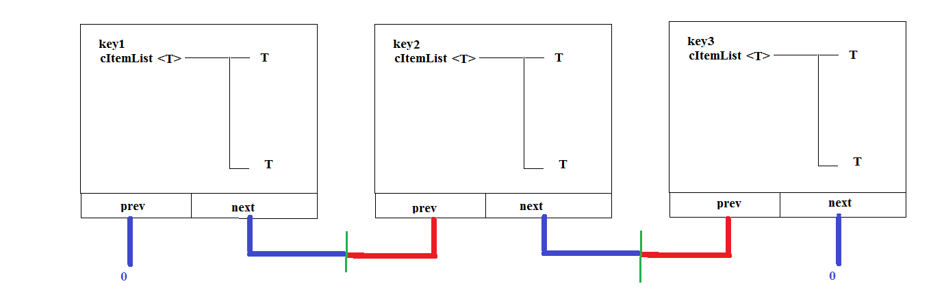

У вас дизайн поганий тим що він рекурсивний, а не древовидний.
Якщо ви вирішили сторити дерево то застосовйте або двосполученний список( який не потребує видалення та копіювання попередньо накопленого) а краще використовуйте трисполученний список. Я показую двосполученний(там взагалі то список списків який імітє дерево), але якщо T зробити за поінтером то зможете у T хранити інші такі самі дерева. http://codepad.org/zMRCw2ga

PS:У любому випадку можете мене не слухате("наб'єте шишок", тоді повернитсь до цього посту перечитаєте, думаю зрозумієте, бо я сам не люблю коли нав'язують, як і що робити...)
https://replace.org.ua/misc.php?action=pun_attachment&amp;item=1119
