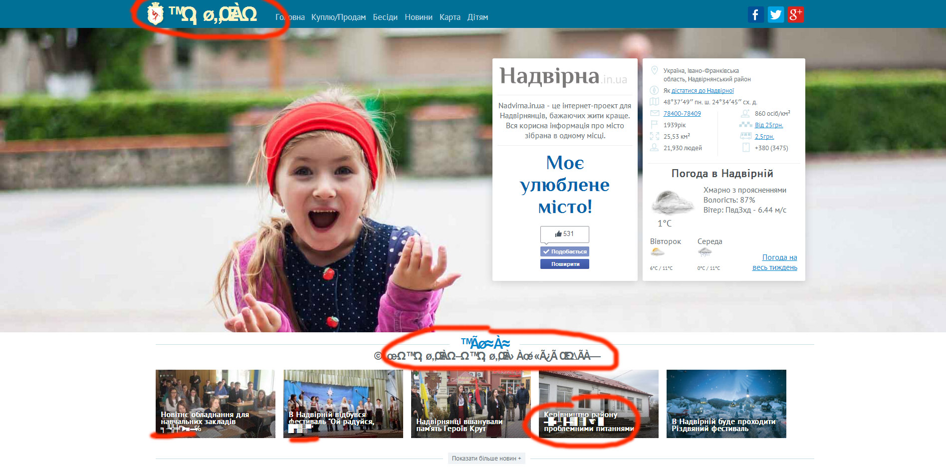

Всім привіт. Злетіли в деяких місцях шрифти. Можете підказати причину. Ніяких робіт останнім часом не робив. З кодуванням наче все добре. Не розумію, що сталось? Причому шрифти злетіли в ДЕЯКИХ місцях, а не всюди...
Сайт: http://nadvirna.in.ua/

Я зображення додав....можете глянути.

Упс не звернув увагу на картинку)) Думаю ,що це може бути проблема на сервері !

глянув,але на даний момент уже все нормально ,яким чином поправили ?

воно раз на раз не попадає...у тому і справа...один раз показує добре, другий з каракулями

кодування вірно стоїть...якби діло було у кодуванні то каракулі були з усім текстом, а тут частково...

швидше за все сервер обновляється  і тому стрибає кодування ,таке в принципі можливе ,але не факт. Тай дивно ,що тільки певна частина змінюється! Чи можливо це повязано із браузером ...

Ось тут ви вантажите тільки TTF, а цього недостатньо для крос-броузерної роботи. Спробуйте вантажити шрифти з Ґуґлофонтів, там є крос-броузерні рішення для всіх написань.
