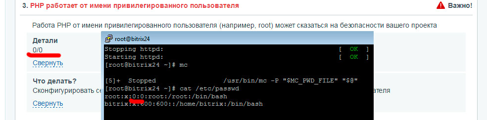

Установив vmbitrix - Корпоративний портал.
В адмінці в  сканері безпеки бачить загрозу безпеці (у вложенному файлі №1 детальний опис)
Php працює як модуль Apache - та в httpd.conf прописаний користувач та група User bitrix Group bitrix - тобто php має працювати не від root - так як описується в помилці безпеки. Провірив від якого користувача працює Apache (у вложенному файлі №1). Як мені запустити php під непривілегійованим користувачем? Прошу допомоги.

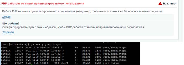

У вас запущений httpd від різних користувачів - більшість від bitrix і один від root. От на нього, я так розумію, і лається сканер безпеки.

З'ясувати, який це процес. Це не bitrix (чи, принаймні, не основний bitrix).
netstat -l -p|grep 18425
покаже вам, який порт він слухає.
